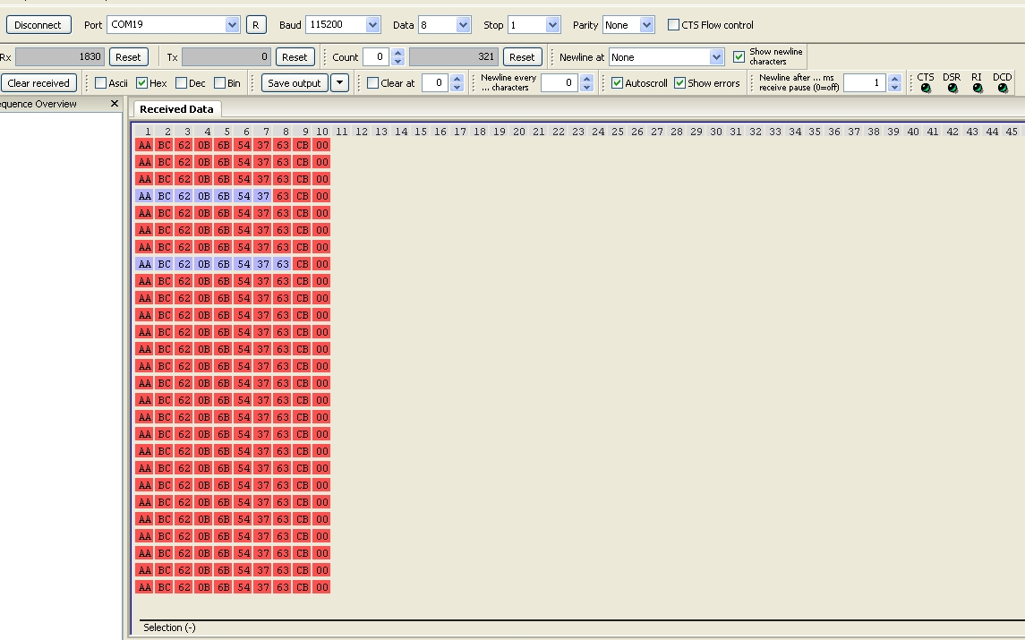

Hallo Leute,
ich habe mir mit einem FT232R einen RS485-RS232-Wandler gebaut, der auch
ganz gut funktioniert, dachte ich jedenfalls. Als ich jedoch vorhin
HTerm startete bin ich ausversehen auf "Show errors" gekommen und hab
das angehängte Bild gesehen. Nahezu jedes Byte wurde falsch empfangen!
Die Informationen im Byte, also die Daten sind aber alle Richtig. Somit
kann es doch nur am Stoppbit liegen, oder? Das hab ich aber schon
umgestellt und es wurde nicht besser!
Wo such ich den Fehler? Auf meiner RS485-Seite oder liegt das zwischen
FT232R und dem USBPort, weil da kann ich ja dann nichts machen?
Oder ignoriere ich den Fehler einfach, weil die Daten ja richtig sind?
Kann ich aus HTerm noch ein wenig mehr Infos rausquetschen??
Möglicher Ansatz:
Muss beim RS485-Bus zwischen zwei Bytes ein Ruhepegel sein oder dürfen
zwei Bytes direkt aufeinander folgen? Also noch dem Stoppbit des ersten
Frames gleich das Startbit des zweiten Frames?? Aber an sowas erinnere
ich mich nur beim CANBus, nicht bei RS485!
Schönen Abend noch und Danke im vorraus,
Benni
EDIT:
Liegt vielleicht an einem fehlendem Buswiderstand. Hab doch mal mein
Oszi ausgepackt, weil die Null am Ende jeder Übertragungssequenz kommt
mir spanisch vor!
EDIT 2:
Okay, lag am Abschlusswiderstand! Jetzt wird alles korrekt empfangen,
nix ist mehr rot!
