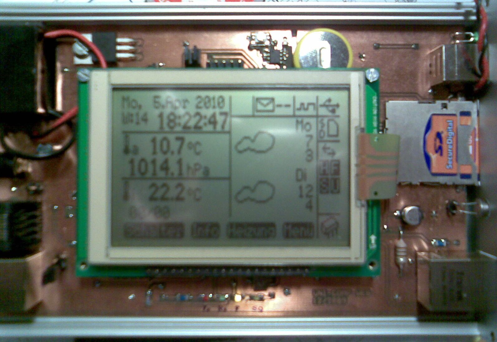

also wenn du den Bildaufbau sehen kannst, dann machst du was falsch.
Ich kann bei meinem DG16080 den Bildinhalt löschen und neue Daten
darstellen ohne dabei eine nennenswerte Verarbeitungszeit feststellen zu
können.
Wie löschst du den Bildinhalt? - doch nicht etwa pixelweise!
Wertet deine LCD-Routine das Busy-Bit aus oder verwendest du Delay's?
Sascha

Hab bei mir gerade mal gemessen das löschen des Bildinhaltes dauert 15ms
und der Bildaufbau siehe Anhang 180ms.
ATMega644 läuft mit 18MHz.
Sascha

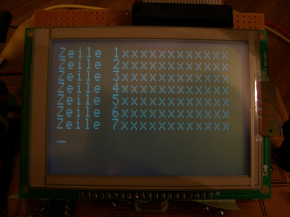

ich habe nochmal eine Frage an die Profis hier: Ich kann mit der
Funktion von Benedikt, zum "springen" zu einer Adresse im Display:
void GLCD_SetAdress(unsigned char x, unsigned char y)
  unsigned short adress;
  adress=y*20+x;
  GLCD_writecom(0x0A);        // write adress low
  GLCD_writedata(adress&255);
  GLCD_writecom(0x0B);        // write adress high
  GLCD_writedata(adress/256);
..nur bis zur Zeile 7 springen danach geht es nicht mehr, bzw. wird ab
hier dann nichts mehr geschrieben =( Wenn ich aber keine Zeile anwähle
sondern einfach nur wild aufs LCD drauf los schreibe schreibt er sauber
das ganze Display voll aufgrund des inkrementieren um 1 je Datensatz.
Meine Initialisierung sieht so aus:
void GLCD_Init_C(void)
  GLCD_RES=0;
  Delay10KTCYx(1);
  GLCD_RES=1;
  GLCD_writecom(0x00);  // Mode Con
  GLCD_writedata(0x3C);  // Character Mode, Cursor blink
  GLCD_writecom(0x01);  // Character Pitch
  GLCD_writedata(0x77);  // 8x8 Chars
  GLCD_writecom(0x02);  // Number of Characters
  GLCD_writedata(19);  // 19 Zeichen <--->
  GLCD_writecom(0x03);  // Set Duty
  GLCD_writedata(0x4F);  // 80-1
  GLCD_writecom(0x04);  // Cursor Position
  GLCD_writedata(0x07);  // Line 1
22
  GLCD_writecom(0x08);  // Start Adresse Low
23
  GLCD_writedata(0x00);  // 0
24
25
  GLCD_writecom(0x09);  // Start Adresse High
26
27
28
  GLCD_writecom(0x0A);  // Cursor lower adress
29
  GLCD_writedata(0x00);  // 1
30
31
  GLCD_writecom(0x0B);  // Cursor upper adress
32
33
1. Wo ist der unterschied zwischen Cursor Adresse und Start Adresse?
schönen Abend! Nico
