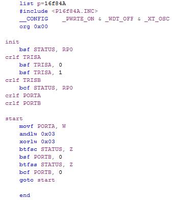

Hy danke schon mal für die mühe hier ist mein fertiges prog:
  list p=16f84
  #include <P16f84.INC>
  __CONFIG  _PWRTE_ON & _WDT_OFF & _XT_OSC
Init
    movf PORTA, W
    andlw 0x03
    xorlw 0x03
    btfsc STATUS, Z
    bsf PORTB, 0
    btfss STATUS, Z
    bcf PORTB, 0
End
MPLAB hat es ohne probleme assembilier doch dann auf dem PIC passierte
garnichts. Als ich 5V an RA.0 und RA.1 anlegte passierte leider nichts.
besteht noch irgendeinen Fehler den ich eingebaut habe.
Mfg
Veterano
von stephan_ (Gast)
1. Willst Du wirklich eine 16F84 nehmen, der ist uralt und sauteuer.
2. Da wird die Logik nur ein einziges Mal nach dem Start durchgeführt,
dann versinkt der PIC im Nirwana ... ausserdem fehlt die init-Routine,
die dem PIC sagt, was Eingang und was Ausgang ist  etc.
Besser ist folgendes:
   org 0x00
init
    bsf STATUS, RP0
    crlf TRISA
    bsf TRISA, 0
    bsf TRISA, 1
    crlf TRISB
    bcf STATUS, RP0
    crlf PORTA
    crlf PORTB
start
    movf PORTA, W
    andlw 0x03
    xorlw 0x03
    btfsc STATUS, Z
    bsf PORTB, 0
    btfss STATUS, Z
    bcf PORTB, 0
    goto start
    end
von Steven B. (veterano)
Hy
habe eben versuch das Programm zu schreiben, doch leider kam dauernt die
Fehlermeldung: Error [122] Illegal opcode
in der Zeile 8, 11, 13, 14
könntet ihr mir bitte helfen.
Mfg
Veterano
von Reinhard Kern (Gast)
Veterano S. schrieb:
> Hy
> Mfg
> Veterano
den Befehl crlf gibts nicht, das heisst clrf (clear f).
Gruss Reinhard
