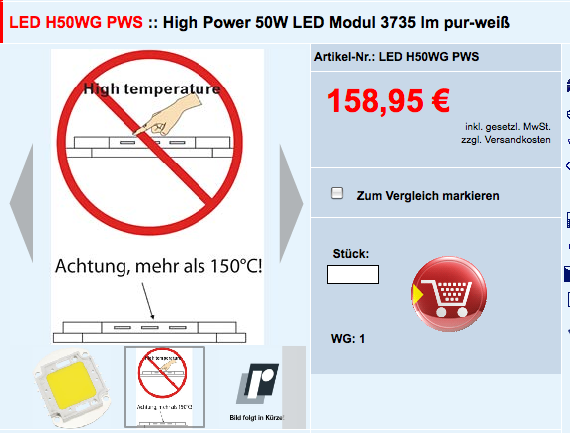

Moin
Bei Reichelt hab ich eine 50W Led gefunden:
http://www.reichelt.de/?;ACTION=3;LA=444;GROUP=A535;GROUPID=3031;ARTICLE=96879;START=0;SORT=artnr;OFFSET=16;SID=26B6PD2qwQARoAAFH7lO0b1b7f25c16682d9d12480ba69d574c49
hat das Teil schon jemand mal in der Hand gehabt?
Peter

>1750lm bei 50w sind 35lm pro watt. Moderne led´s erreichen locker 80
>wenn nicht soger 90lm pro watt.
Interessant, daß noch keiner das Datenblatt gelesen hat - da steht nix
von 1750lm. Die Werte bewegen sich eher beim Doppelten. Ist wohl ein
Schreibfehler bei Reichelt (die haben das wohl mit den 1750mA
Nominalstrom durcheinander gehauen)
von bensch (Gast)
von 1750lm.
In der Überschrift bei R steht ja auch was anderes:
"LED H50WG PWS :: High Power 50W LED Modul 3735 lm pur-weiß"
Aber LESEN scheint ja oft ein Problem zu sein.....
