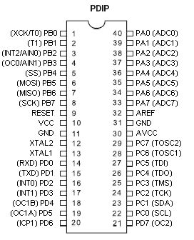

ich wollte lernen mit Mikrocontroller umzugehen
und habe mir jetzt alles zusammengekauft, was ich für das Tutorial
brauche.
Als µC habe ich mir aber einen Mega16 hier aus dem Shop bestellt.
Die Belegung bleibt schätze ich mal gleich, oder?
Ich habe hier mal aufgemalt, wie ich das aus dem Datenblatt habe, im
Anhang.
Und welche Datei muss ich "includen", die ändert sich doch bestimmt?
Gibt es sonst noch etwas zu beachten, wenn ich das mit dem Mega16
machen möchte?
MfG  Denis
Hi!
Du kannst das Datenblatt des im Tut.verwendeten uC'c nehmen und dort
die verwendeten "Namen" nachschauen. Wenn sie beim Mega16 genauso
sind und die selben benötigten Funktionen enthalten klappt es. Wenn
nicht, die richtigen raussuchen und benutzen. Das ist aber führ einen
Anfänger schon recht anspruchsvoll. Ich denke da mal nur an
Int.-Tabelle.....
Trotzden viel Erfolg, Uwe
Ganz wichtiger Unterschied zum Mega-8: Die Vektor-Tabelle für die
Interrupts. Sie ist nicht für rjmp, sondern für jmp ausgelegt - also
die Abstände sind 2 Wörter anstelle von 1 Wort.
Habe jetzt alle Teile hier und nur noch zwei Probleme.
1. Im Tutorial ist angegeben, das PB 5, 4 und 3 an den ISP-Adapter
müssen, der Mega16 hat aber die Nummerierung bis PB 7, ändert sich das
jetzt auf 7, 6 und 5 oder bleibt das so wie vorher?
Mein ISP-Adapter ist der, aus dem Shop hier.
Er hat einen 2x5 poligen Stecker, wo kommen da jetzt VCC, SCK, RESET,
MOSI, MISO, GND ran und müssen die anderen 4 auch belegt werden, oder
sind die n/c?
Vielen Dank für eure bisherige Hilfe.
Denis

geh nach den namen der pins am avr. miso bleibt miso, miso bleibt mosi
usw..
was die restlichen pins angeht such dir mal irgendwo eine beledung des
2x5 steckers. (z.b gibts da eine schöne seite im stk500 user guide zu)
