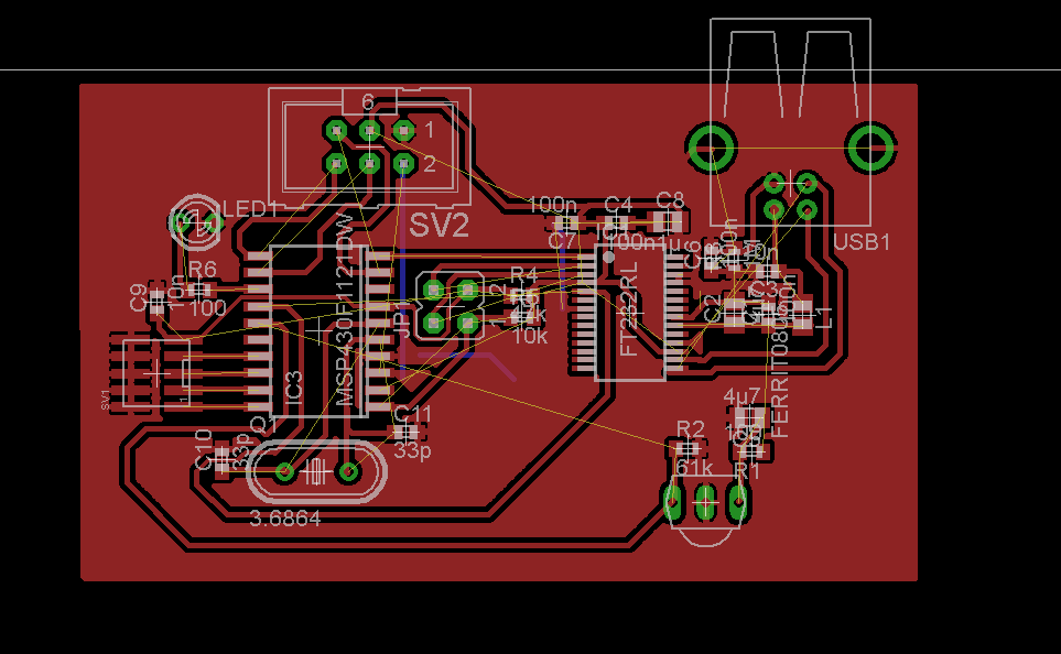

bitte über Layout schauen , bin mir unsicher
Gast #1662780

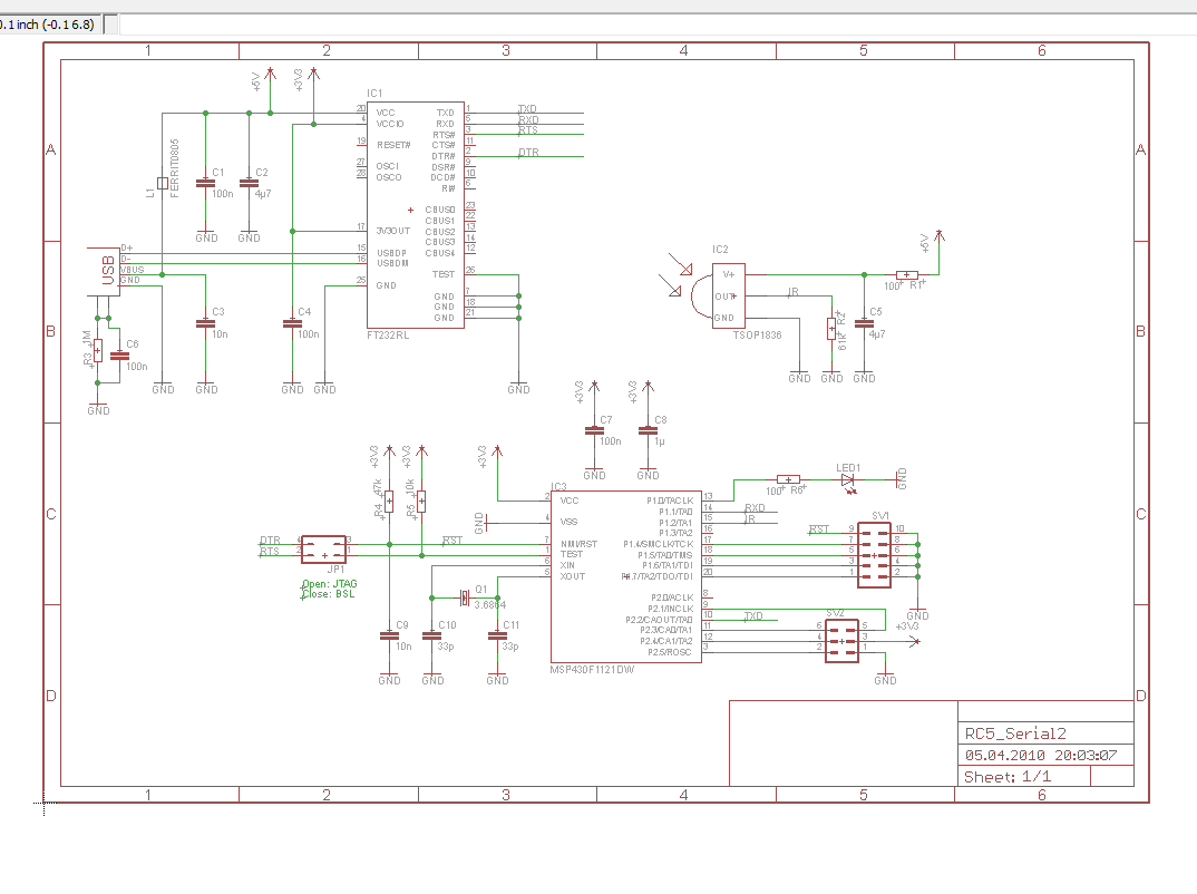

könnte bitte mal jemand über dieses Layout schauen? Ich bin mir ziemlich
unsicher, da ich den Schaltplan nicht selbst entworfen habe sondern
freundlicherweise von Christian R. zu Verfügung gestellt bekommen habe.
Die blauen leiterbahnen sind einfach nur Brücken, habs leider nicht ohne
hingekriegt.Eine Sache finde ich ziemlich komisch und ich denke nicht,
dass es normal ist: Ich bin direkt vom Schaltplan aufs Board gegangen,
hab meine Bauteile bisschen geordnet und angefangen zu routen. Aber wenn
ich zwei Bauteile, die mit einem Airwire verbunden sind, nun mit einer
Leiterbahn verbinde, verschwindet das Airwire nicht. Das war nicht nur
einmal sondern immer der Fall, was das ganze ziemlich erschwert hat weil
man vor lauter gestrüpp nichts mehr gesehn hat(siehe Bild) deswegen hab
ichs dann einfach ausgeblendet. Aber das muss doch auch anders gehen
oder?!
Schonmal vielen Dank!
Gruß, Hendi
@Hendi (Gast)
>hingekriegt.
Das ist kein Problem. Aber Brücken solle man sauber verlegen. Und die
brauchen Vias zum kontaktieren. Wo sind die?
Lass mich raten. Du hast nicht den Befehl ROUTE verwendet, sondern WIRE.
MÖÖÖÖP
Fehler
>oder?!
Sicher, versuchs mal mit ROUTE.
MFG
Falk
Persönliche Seite
Ja, ohne funktionierende Airwires ist das ganze Unterfangen schwierig.
Dann schleichen sich leicht Fheler ein... Mir scheint, dass z.B. deine
mittlere Massefläche gar keine Verbindung zur Masse hat. Und auch sonst
sind da einige Bauteile offensichtlich noch gar nicht angeschlossen.
Wenn das Routen erstmal funktioniert, beachte aber, dass die 100nF
Kondensatoren so nah wie möglich bei den jeweiligen Versorgungspins der
ICs liegen sollten. Auch das hier dürfte dir helfen:
http://www.lothar-miller.de/s9y/categories/33-Quarz
Ich werde ienfach Kabel an die Stellen anlöten...
Stimmt wusste gar nicht, das es sowas gibt, da ich no nie direkt vom
Schaltplan ins Board bin und demnach noch nie Probleme mit den Airwires
hatte. Danke für den Tipp, habs grad ausprobiert und funktioniert gut.
Fällt sonst noch irgendwas auf, hab ich was vergessen oder was falsch
verbunden? Wie ist das mit der USB Buchse, Quwarz und Steckverbinder,
das ist ja THT stimmt das so nicht das das am Ende alles Seitenverkehrt
is...
Gruß, Hendi
einen pulldown für einen TSOP zu verwenden ist eine schlechte idee!
der TSOP hat selbst nur einen pullup an einem transistor gegen masse und
keine push-pull-stufe.
zu deinen wires anstatt routen: einfach die jetzt verlegten leitungen
passend zum signal benennen (werkzeug: NAME), dann einmal ratsnetsen und
die die wires dann genau am pin anschließen.
übrigens: handbuch lesen hätte dich davor bewahrt
Stimmt! Danke für den Hinweis!
OK werde ich beachten. Gute Seite mit dem Quarz!
