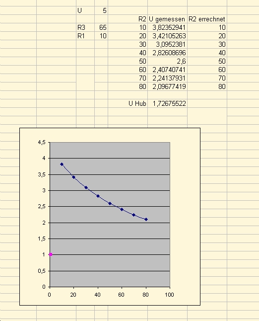

Der Schaltplan müsste also eigendlich so aussehen: R1 und R2 Bilden den
Poti im Joystick nach, R3 ist der 100K Widerstand, R1 ist der Bereich
des Potis, der nicht genutzt wird.
    VCC
    | | R1
 R2 | |<--|---|Out
R3  | |
    GND
(created by AACircuit v1.28.6 beta 04/19/05 www.tech-chat.de)
Um den Wert von R2 zu erhalten muss man das System erst kalibrieren.
Dazu bewegt man den Joystick im gesammten Bereich und speichert den
größten und den kleinsten gemessenen Spannungswert. Der größte
Spannungswert entspriht einenm R2 von 0.
Man kann also folgende Formel anwenden:
R1 = R3* (5V - Umax) / Umax
Jetzt hat man R1 in Abhängigkeit von R3.
Dieser Wer wird jetzt in Folgende Formel eingesetzt, um den aktuellen
Wert von R2 zu erhalten:
R2 = (R3 - Ugemessen*(R1 + R3)) / Ugemessen
Wenn ich das ganze richig hergeleitet habe, dann erhalte ich nun einen
Wert, der proportional zur Joystickstellung ist.
Nun Setzt man in die Gleichung Umax und Umin ein und erhält somit einen
Wertebereich innnerhalb dessen sich der Joystick bewegt.

von Tobi T. (tubbu-)
Das Problem ist, und das habe ich schon weiter oben erwähnt, dass die
gemessene Spannung am ADC NICHT linear proportional zum Wert des Potis
ist.
Die Spannung über R3 errechnet sich nämlich wie folgt:
U = Uges * (R3 / (R1 + R2 + R3)
Es muss also eine linearisierung vorgenommen werden.
Die obigen Gleichungen sollen dies erreichen.

von Karl heinz B. (heinzi)
Ich hab deine Formeln mal im Excel durchgespielt.
Mit angenommenen 10k fuer R1
sieht es so, aus, dass du die groesste Spannungsdifferenz
bei R3 = ~65k erreichst. Das sind dann ca 1.73V
im Bereich von ~2.1V bis 3.8V (bei 5V Versorung des Joysticks)

Uebrigens:
Ganz sooo schlimm ist die Nichtlinearitaet gar nicht.
Aber mach dir selbst ein Bild
@karl heinz
du hast recht, im exel sieht das wirklich nicht besonders unlinear aus,
aber ich hab das am anfang auch mal ohne linearisierung ausprobiert und
es hat sich schon merklich geäussert.
