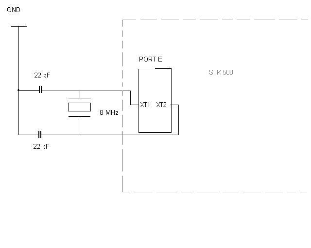

moin, ein 1000.er Beitrag zum STK500 und "mal wieder" der EXTERNE Quarz
Kann mir jemand bitte einmal helfen, wie man einen extern steckenden
Quarz (nicht der Quarz vom Quarzslot) via STK500 anspricht?
Den Quarz im STK500er Sockel bekomme ich angesprochen (XTAL1 gesteckt;
OSCSEL 2+3 gesteckt und ein 8Mhz Quarz im AVR-Studio als ext. RC
Oscillator 8-12Mhz). Als Testprogramm frage ich Timer2 im CTC Mode ab
und lasse eine LED an PB0 (out) togglen. Soweit so gut.
Frage ich via AVR-Studio die Fuses des  ATMega8 ab, passt es ebenfalls.
Stecke ich den Atmel jedoch in eine funktionierende Schaltung bleibt der
Quarz tot. Der 8Mhz Quarz liegt an Xtal1 + 2 und wird via 22pF
Kondensatoren an seinen Beinchen an GND gelegt.
Schalte ich den internen Quarz am STK für den ATMega ein, tuts auch die
externe Schaltung. Mein Problem ist offenbar die externe Beschaltung
XTAL1+2, Einstellungen am Timer2 oder die Fuses :-)
Am Quarz (Hardware) selbst liegt es nicht, der läuft im Quarzsockel
STK500.
Die 22pF Kondensatoren habe ich allerdings noch nicht getauscht, weil
ich glaube, dass das problem zwischen den Ohren liegt.
Anschluß ext. Quarz an STK500 via XT1?
Ich würde gerne den externen Schaltungspart (Quarz jeweils an 22pF -
GND) via STK500 testen. Wie kann ich das machen?
In AVR-Doku gibt es noch einen Schaltungshinweis zum externen Takt, bei
dem ein Quarz auf XT1 wirkt. So recht schnall ich das aber nicht.
Offenbar reicht es nicht, wenn ich stumpf, den Quarz über die 22pF an
meine externe GND Versorgung und an XT1 (und ggf. XT2) hänge (siehe
Bild).
Am Board ist es dann egal, ob ich XTAL1 gesetzt/ungesetzt lasse.
OSCSEL steckt immer auf PIN2+3. Das haut alles nicht hin.
Hilfe wäre super :-)
Gast #1663410
> ein 8Mhz Quarz im AVR-Studio als ext. RC Oscillator 8-12Mhz
Diese Einstellung mag beim STK500 aufgrund dessen Taktbeschaltung
funktionieren; ansonsten sind die Fuses bei externem Quarz auf "external
crystal/resonator" zu stellen.
Also Fuse "CLKSEL" auf "1111"; Fuse "CLKOPT" kann "1" bleiben.
Damit sollte der Controller auch auf dem STK500 laufen, wenn dein Quarz
im STK500-Quarzsockel sitzt.
Steht alles im Datenblatt des Mega8 ausführlich beschrieben ...
Gast #1664282
Dank Euch für das Feedback.
Offenbar lag das Problem an meinem Breadboard-Aufbau. Da streute
offenbar zuviel. Mit den 22pF Kondensatoren schwang nix. Erst als ich
die entfernte fings an zu Leuchten.
Ein Trivialaufbau (Quarz, 22pf Cs und am ATMega eine LED am out) lief
problemlos und sah im Oszilloscope - am 22pF abgenommen - grds gut aus.
Ansonsten zum Feedback: An XT1/XT2 (PortE des STK500) lässt sich ein
externer Quarz hängen (siehe AVRFreaks STK500 zum Uhrenquarz #013).
