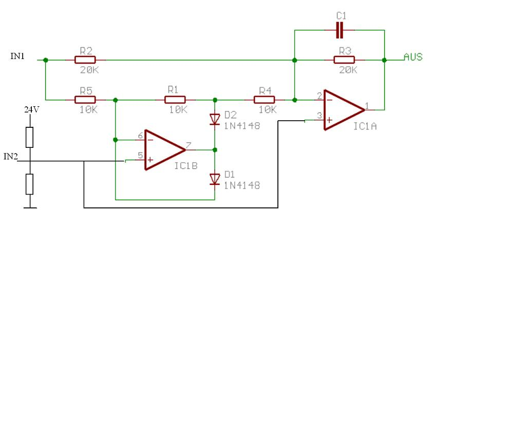

Ich möchte einen Stromwandler von Zettler einsetzen (ACST-258-15).
Dieses Sinussignal soll gleichgerichtet werden. Jetzt versuch ich schon
die ganze Zeit mit folgender Schaltung ein gutes Ergebnis zu erlangen,
leider vergebens:
http://www.mikrocontroller.net/attachment/60720/praezi.png
Es gelingt mir zwar die Verstärkung, aber die Gleichrichtung funzt net.

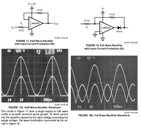

Habe mir auch schon mehrere Beiträge zu dem Thema durchgelesen und auch
das entsprechende Kapitel in Tietze/Schenk. Ich hab auch schon versucht
den Pin 5 vom ACST über einen Wid. auf Pin 5 von IC1B zu legen, geht
aber auch nicht. Ich habe auch nur eine unipolare Spannungsversorgung
von +24 Volt. Ein Versuch mit folgender Schaltung:
http://www.mikrocontroller.net/wikifiles/7/72/Ss_opamp1.png
und nachgeschalteten Gleichrichter half mir leider auch nicht.
Hat noch jemand eine Idee für mich?
Bitte keine Beispiele mit INAxxx oder ADxxx. Die kosten einfach zu viel.
Gesamtkosten sollen unter 1 Euro bleiben. (ACST bekomm ich für 50 Cent)
Zudem soll die galvanische Trennung bei mindestens 4 kV liegen.
Vielen Dank im voraus.
Gast #1663576
Mit dem ACTS und dem gleichem Vollwellengleichrchter hab ich das
auch schon mal so gemacht hat wunderbar geklappt. Leider sehen ich den
Fehler den du machst auch nicht. Stimmt die symmetrische
Versorgungsspannung der OPS

#1663650
Wenn ich dich richtig verstehe dann hast du gegen GND einen Sinus und
gegen 12V nicht ?
Da du die OP Eingaenge mit einem Spannungsteiler hochgelegt hast ist der
auch mit einem C gegen GND abgeblockt ?
Besser ist es wie ich und auch andere dir schon sagten das es besser ist
eine negative Spannung zu erzeugen.
Gast #1663669
Ja richtig.
Was soll ich gegen GND abblocken? Die beiden OP Eingänge? Wo in der
Zeichnung GND steht liegt ja bei mir 12 Volt an.

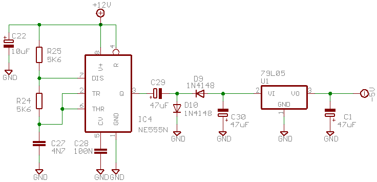

Wie erzeuge ich denn aus 24 Volt und GND eine negative Spannung. Ist
doch dann immer noch das gleiche wie mit dem Spannungsteiler oder nicht?
#1663707
Wenn du eine negative Spannung erzeugst dann ist dein Bezugspunkt fuer
alle Signale wieder GND und nicht die Spannung am Teiler.
Sowas macht man mit einer Ladungspumpe.
Nur sowas als Beispiel im Anhang.
Gast #1663715
Was Du brauchst ist eine virtuelle Masse, die in diesem Fall bei 24V/2
liegt.
Beide Spannungen (12V und 24V) musst Du gegen Masse abblocken.
Diese 12V musst Du zumindest statt Gnd  an IC1B Pin 5 anschließen.
Was kommt denn aus dem Stromwandler heraus, wenn Du ihn mit 0V und 24V
versorgst? 12V vermute ich.
Bei manchen Stromwandlern ist die interne virtuelle Masse herausgeführt.
Die 12V Offset musst Du mit einem Subtrahierer abziehen.

Gast #1663745
@helmi
Ja das Signal liegt zwischen IN1 und IN2. Kondensator (100 nF) zwischen
IN2 und GND verringert nur die Amplitude des Signals.
Vielen Dank für das Beispiel der Ladungspumpe. Das Prinzip kannte ich
noch nicht.
@eProfi
Die virtuelle Masse hab ich bei 12 Volt, wie oben geschrieben.
das habe ich doch. ist doch in der Zeichnung drin.
Vielleicht mal über Stromwandler informieren. Der wird nicht versorgt.
Das Signal kommt von der Primärseite.
Die Idee mit dem Subtrahierer werde ich aber auch nochmal aufgreifen.
