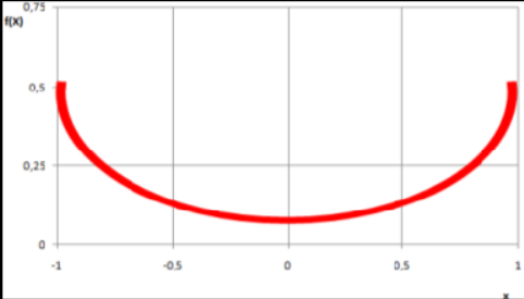

Für einen Sinus ist das wohl etwas komplizierter. Das sollte in
Verbindung mit einer guten Formelsammlung aber auch kein Problem sein.
Das Ergebnis lässt sich durch ausreichend hochauflösendes Sampling des
Sinus auch numerisch erzeugen.

Für die numerische Bestimmung muss man quasi ein vertikales Histogram
über die Funktion legen. Wobei jede Histogrammlinie bzw.-balken die
Diskretisierungsbreite delta_A besitzt. Anschließend werden alle
Signalwerte 1 gesetzt, die innerhalb des Intervalls liegen und die
außerhalb Null. Nun kann man "Zeile für Zeile" das Verhältnis der 1
Flächen zur Gesamtlänge aufstellen und hat die WDF.

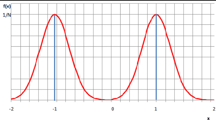

Für den Sinus und mit Rauschen überlagerte Funktionen hab ich mir
allerdings jetzt ein Matlab-Skript geschrieben.
Und die Verteilungsfunktion bekommt man ja über Integration der WDF
raus.

 -Bipolares Rechtecksignal mit Weißem Rauschen (f=1kHz,u_peak=1V)
