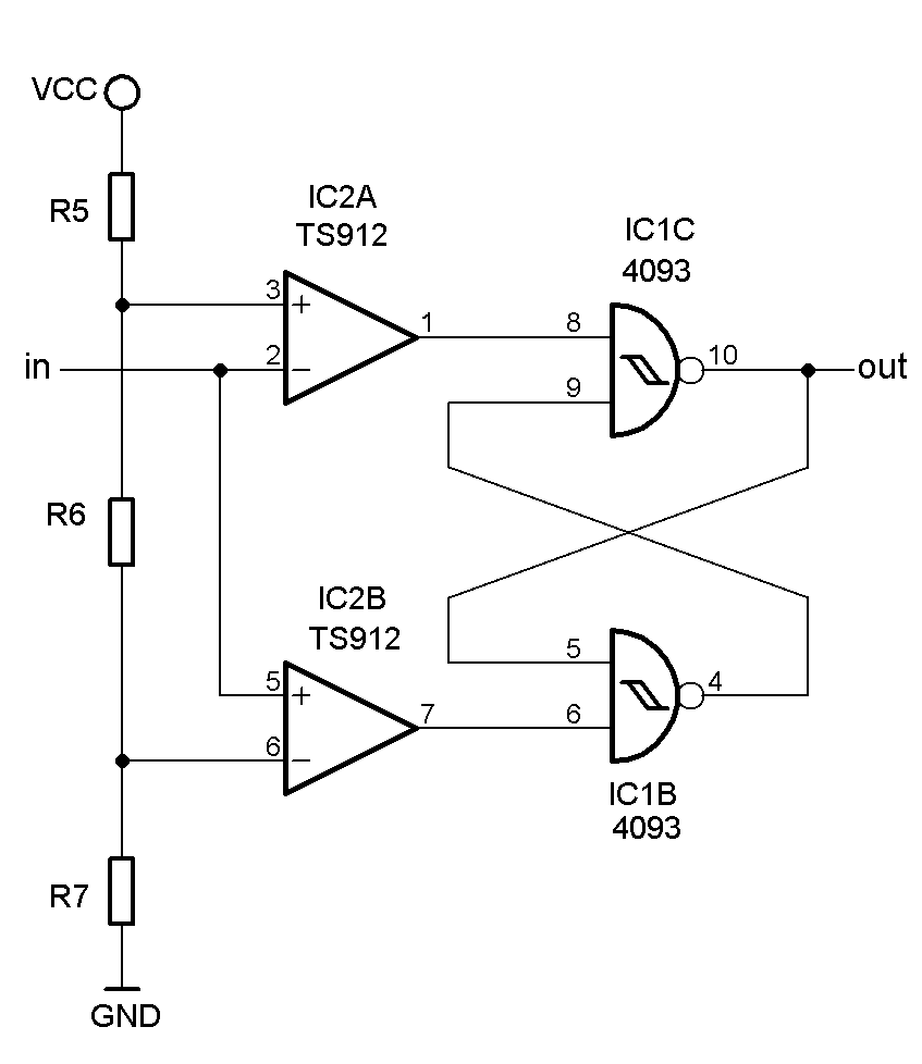

von Thilo M. (Gast)
Stichwort: "Präzisionsschmittrigger".
Hier steht alles, was du wissen musst:
http://www.elektronik-kompendium.de/public/schaerer/wincst.htm
von Thilo M. (Gast)
Oder hier im Bild vereinfacht.
Die Widerstände R5, R6 und R7 für EIN, AUS und Hysterese dimensionieren
und fertig. Das ist übrigens die Innenschaltung (größtenteils) des
NE555.
