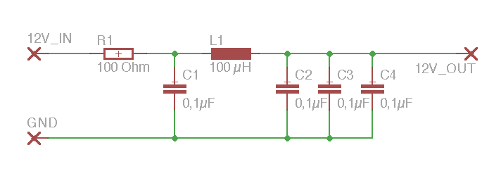

ich benötige einen Filter für die Stromversorgung.
An der Eingangsseite liegen 12V von einem Akku an.
An der Ausgangsseite hängt ein Videosender und eine Kamera.
An dem Akku hängt auch noch ein Brushless-Motor incl. Motorregler.
Ich sehe jetzt in dem übertragenen Videobild Schlieren sobald der Motor
läuft.
Wie kann ich die Versorgungsspannung am Besten filtern ?
Wie muss ich den Filter dimensionieren. (Videosender und Kamera
benötigen etwa 1A)
Grüsse
Sebastian

Ein Filter allein kann noch keine Spannungseinbrüche bei schwächlicher
Batterie verhindern. Erst mal 1000 uF parallel zu C1 ?
Für den Motor eine andere Spannungsquelle schon versucht? j/n
Wenn der Motor recht nah an Deiner Schaltung positioniert ist, könnte
auch noch der Aufbau verbessert werden.

es gibt keine plötzlichen Spannungseinbrüche, die Batterie ist stark.
Der Motorregler erzeugt aber eine Störung deren Frequenz proportional
zur Drehzahl ist.
Ich sehe im Videobild das der Abstand der Streifen sich bei
Drehzahländerungen auch entsprechend verändert.
Ich werd aber mal noch einen grossen Kondensator vor C1 hängen.
Bevor ich das baue, wollte ich aber wissen ob die anderen Werte (100
Ohm, 100µH) geeignet sind um bei 1A Stromfluss Störungen im
Kilohertz-Bereich zu filtern.

> -Solange Deine 100 Ohm in Reihe sind, wird nie 1A rauskommen meinte Herr
> Ohm. I=U/R
oh ja klar, aber welchen Wert muss der Wiederstand denn haben, damit es
noch als Tiefpass wirksam ist?
> -F23 lesen http://www.dse-faq.elektronik-kompendium.de/dse-faq.htm#F.23
es handelt sich nicht um ein KFZ, und ich will auch keine 5V draus
machen, ich will die Spannung nur ordentlich säubern (die Spannung
bewegt sich zw. 10V und 17V)
> -Für den Motor eine andere Spannungsquelle schon versucht? j/n
keine weitere Spannungsquelle verfügbar.

Dann nimm einen anderen Akku oder ein Labornetzteil um zu prüfen ob die
Störungen vom Aufbau oder vom Strom kommen. Störungen sollte man an der
Quelle beseitigen. Dazu muß man prüfen wohr sie kommen.

>die Störungen kommen vom Brushless Motorregler und werden wie mir
>scheint sogar in das Kabel eingestrahlt.
Was für ein Kabel? Wie lang?
>Meine Frage lautet wie oben genannte Schaltung zu dimensionieren ist,
>gibt's hier jemanden der davon ne Ahnung hat?
Nimm für den/die Motor/steuerung zwei eigene Leitungen und verbinde
die erst beim Akku. Das ist die beste Lösung.

Was in diesen Fällen meist nur noch Hilft sind Stromkompensierte
Drosseln. Am besten in der Motorzuleitung(bei Brushless eher schwierig).
Zusätzlich noch in der Versorung für dein Videosystem zusätzlich zum LC
Filter. Rein Ohmsche Widerstände in einem Versorgungssystem würde ich
grundsätzlich vermeiden. Die Stokos dürfen aber schon gr0ßzügig
dimesioniert sein (z.b. 4700uH)je nach dem, was dein Motor an Strom
zieht. Habe das ganze allerdings nur an einem reinen DC Brush Motor
bisher angewendet. Ob das mit einem 3Phasen Brushless auch funktioniert,
weiß ich nicht.
Ansonsten gilt, umso breitbandiger dein Filter, umso besser.
