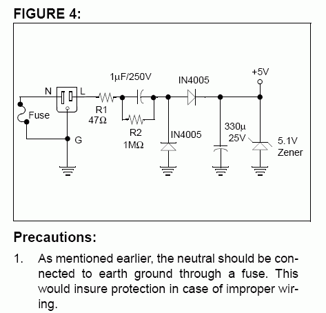

Ich hänge mich hier nochmal mit ner Frage zu dem Microchip-Datenblatt
dran. Im Anhang ein Teil daraus, interessant ist die Variante mit der
Sicherung von N nach Ground. Sehe ich das richtig, daß es einen Knall
gibt und die Sicherung rausfliegt, wenn ich den Netzstecker verdrehe,
was ja problemlos möglich ist ? Oder stehe ich mal wieder auf dem
Schlauch ?
Thorsten
P.S.: Auf dem Bild siehts so aus, als ob das ein nichtverdrehbarer
Stecker ist. Keine Ahnung, ob das in USA üblich ist.
Gast #125018
Hallo Thorsten,
Seltsame Schaltung, du hast recht, bei Vertauschen von L und N haut es
die Sicherung raus ohne Vertauschung den RFD.
Jürgen

Diese Schaltung laut Bild funktioniert nur in Netzen mit Nullung, d.h.
der Nulleiter ist mit Erdleitung im Zählerkasten verbunden. Der
Netzstecker muss dann Verpolungssicher sein.
In Netzen mit Fehlerstromschutzschalter (FI) darf die Schaltung nicht
geerdet werden und muss berührungssicher ausgeführt sein.
Der Spartrafo ändert nichts daran.
