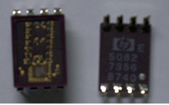

Gast #125063
tja, und dann gibts (gabs) die Anzeigen von HP, Speicher und Dekoder in
der Anzeige. BCD-Code anlegen, strobe-Impuls an die jeweilige Stelle,
fertig. BCD-mässig liegen die alle parallel. Für Musteraufbauten nehme
ich die nach wie vor gerne, schneller und einfacher geht es kaum. Für
eine Serie nehme ich die allerdings nie.
Gast #125065
die gibts glaub ich gar nicht mehr zu kaufen, wenn doch, dann als
Restposten. Produziert werden sie meines Wissens nicht mehr. Sind auch
üble Stromfresser, werden richtig heiss (Standard-TTL :-), in kleinen
Stückzahlen könnte ich ein paar abgeben.
