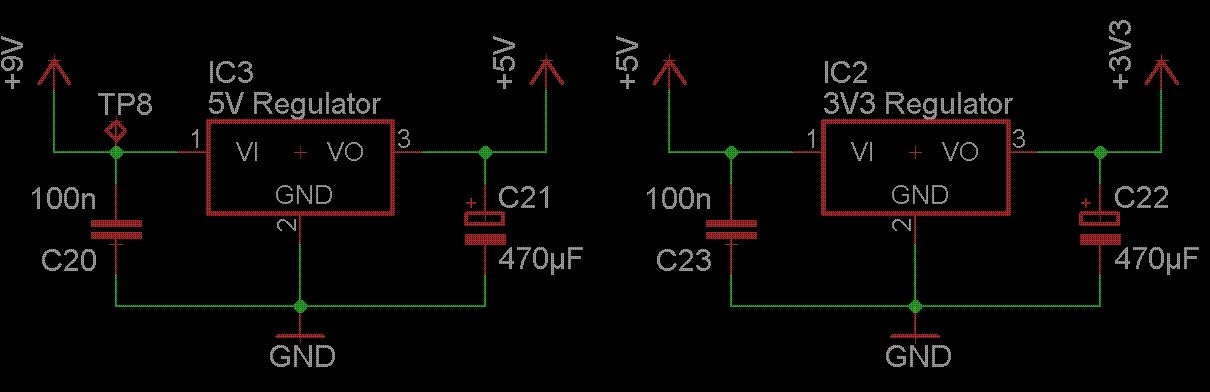

ich brauche zwei Spannungen, einmal 5V und einmal 3,3V. Eingangsspannung
ist 9V. Sind die Spannugsregler so richtig angeordnet und die
Kondensatoren richtig dimensioniert? Brauche ich unbedingt eine
Rücklaufdiode?
Danke im vorraus für die Antworten ...

Sollen wir raten, welchen Spannungsregler du verwendest? Normalerweise
stehen im Datenblatt die Werte, die man verwenden soll. Rücklaufdioden
brauchst Du meines Erachtens nur, wenn Du Motoren oder ähnliches
schalten willst, schaden können sie aber auf keinen Fall. Die 470 mu
kommen mir sehr groß vor.

470µF dahinter ist zuviel. Der 5V=>3,3V Regler muss einer sein, der mit
einer Differenz von 1,7V zurecht kommt (LDO = low dropout, z.B. LF33)
und bei dessen Beschaltung ist das Datasheet des verwendeten Reglers die
entscheidende Informationsquelle für die Beschaltung.

hi,
ich würde die beiden SPannungsregler parallel an der 9 V Versorgung
anschließén, damit der eine nicht den anderen unnötig belastet.
An dem Ausgang der beiden Regler reicht auch ein 22uF Tantal B aus, die
470 uF sind nicht unbedingt erforderlich.
Zusätzlich würde ich noch zu dem 22uF einen 100 nF keramik parallel dazu
packen. (Dieses gilt selbstverständlich für beide regler)
