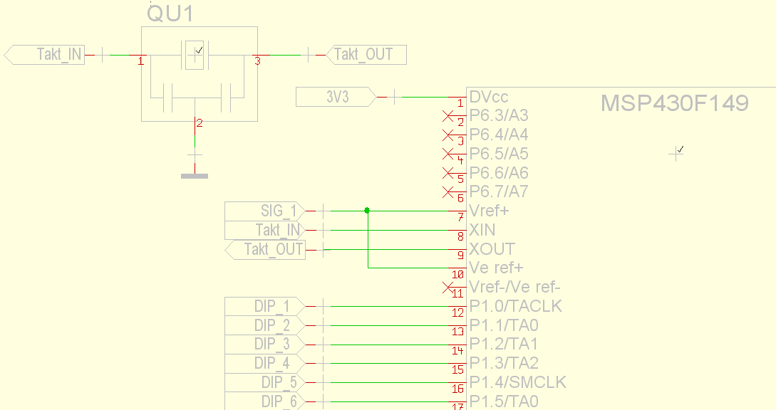

Hallo Zusammen,
Ich habe zwei test Boards aufgebaut und habe nun Probleme mit dem Takt.
Der Oszilator ist auf beieden Boards der gleich 8Mhz Oszilator und auf
beiden gleich angeschlossen. (siehe Plan)

Mit einem Board bleibe ich in der Überprüfung des Quarzes steken. die
letzte anweisung ist dort die For() Schleife. nehme ich die Überprüfung
heraus, so läuft das Programm ab.
Ich hoffe mit meiner Riesen while(1) Schjleife tue ich das was ich
möchte, nämlich den Takt wenn auch halbiert ausgeben.
An einem Board kann ich an der LED, welche ich schalte 0,5 Mhz messen,
auf dem anderen Board, das mit den Problemen bei der Initialisierung nur
60kHz.
Ich hätte natürlich gerne die 8 MHz, die ich angeschlossen habe.
Kann mir Jemand weiter helfen?
...hast Du wirklich Quarze angeschlossen? Das Bauteil im Schaltplan
sieht eher so nach Keramikresonator mit eingebauten Lastkondensatoren
aus (CSTCC von Murata oder so). Da wäre ich mir so aus dem Hut jetzt
nicht sicher, ob die Oszillatorschaltung des MSP430 dafür ausgelegt ist.
OP
Hallo Stefan,
Deine annahme ist korekt. es handelt sich um einen "Resonator
CSTCC8,00MG" von Murata. Ich habe eine andere Schaltung vor mir, auf der
auch ein Oszilator mit eingebauten Lastkondensatoren verbaut ist,
zumindest sagt das sowohl der Schaltplan, als auch, dass auf dem Board
keine Kondensatoren in Oszilatornahe zu finden wären. Das Referenzboard
ist aber nicht von mir, deshalb kann ich das nur annehmen und nicht mit
bestimtheit sagen.
Habe gerade mal ins Datenblatt geschaut - eigentlich müsste es mit
Resonator gehen. Hast Du beachtet, dass Du entweder den LFXT1 Oszillator
im HF-Mode oder den LFXT2 Oszillator verwenden musst?
Such' mal im Datenblatt der F1xx Serie nach "Sourcing MCLK from a
Crystal".
