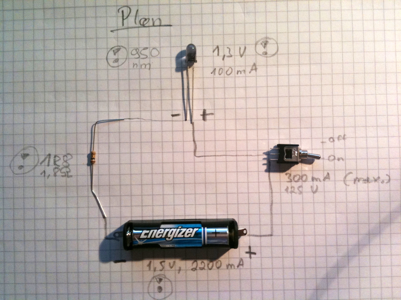

In der Konsequenz dachte ich dann an folgende Schaltung:
Battery-Tray für Mignon/AA Battarie an + Pol verbinden mit 10 Ohm / 1/4
W Vorwiderstand danach verbinden mit Anode der LED (längeres Beinchen).
Dann den - Pol des Battery-Tray verbinden mit Kathode der IR-LED. Die
1,5 V, 2200 mA Batterie/Akku rein und es strahlt infrarot? ;)
Das ganze würde ich dann 2x verbauen, sodass 2 IR-LEDs dauerleuchten
können.

Gast #1667910
Mit nem Akku wirst du da leider kaum Glück haben, wenn, dann schon eher
mit zwei Akkus und nem Vorwiderstand (Udiff/Isoll). Wenn ich das
nachrechne für 100 mA, dann kommt bei mir ein 1R5-Widerstand raus:
(1,5 - 1,35) : 0,1 = 0,15 : 0,1 = 1,5 (R)
Bei einem 10R-Widerstand wäre der Strom nur 15mA. Das ist wahrscheinlich
etwas zu wenig. Mehr Strom heißt hellere LED heißt besserer Kontrast
(bei der Wiimote).

OP #1672047
So, die Schaltung funktioniert. Verwendet wurde ein 1R8 Vorwiderstand,
950nm 1,3V IR-Emitter von OSRAM (LD 274) (100mA), 1,5 V AAA Mignon
Batterie, Schalter (Schaltleistung 125V, 300mA).
Alles zusammen habe ich mal hochgeladen. Einfach die Anhänge anschauen
für visuellen Schaltplan und Komponenten inkl. Conrad-Best.-Nr und
Preise etc.
Bilder sind etwas größer, da viele Infos nur klein geschrieben sind und
daher großes Format gewählt werden musste damit man alles lesen kann.
LG und vielen Dank für eure Unterstützung!

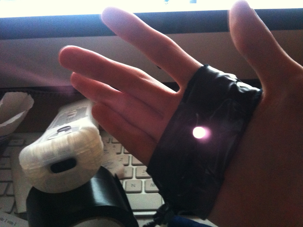

OP #1676301
So, die ersten Ergebnisse sind da. Der Gitarren-Controller des
Wii-Systems sowie die IR-Handflächen-LED's agieren mit meinem
Java-Programm als MIDI-Instrumente.
Hätte wer Lust Betatesting durchzuführen?
Ich würde für Windows, Linux und Mac Betatester suchen, die Lust haben,
experimentelle Soundeffekte und Melodien damit zu erstellen.
LG,
Aron
