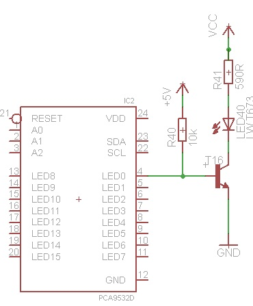

Hallo zusammen!
Ich habe in einer Schaltung einen PCA 9532 verbaut und die 16 LEDs wie
im Anhang bei LED0 zu sehen angeschlossen.
I2C Ansteuerung erfolgt von einem mega168. Soweit funktioniert auch fast
alles prima, nur:
Der PCA hat ja vier 8bit-Register (LS0 bis LS3) in denen man festlegt,
welche LEDs an/aus sind oder zu PWM0 oder PWM1 gehören. Wenn ich z.B.
die LED0 im Sekundentakt an/aus toggle, blitzen die anderen 3 LEDs (LED1
bis LED3) auf, wenn der neue Wert via I2C in das LS0 Register
geschrieben wird.
Hatte erst gedacht, der PCA ist hin, aber ist nach einem Tausch genau
das gleiche Fehlerbild.
Hatte jemand schonmal das gleiche Fehlerbild und/oder eine Idee woran es
liegen könnte?
Gruß,
Sven

Ja, der Transistor invertiert das Signal des PCA. Ist aber erforderlich,
weil der PCA nur bis 200mA (und max. 25mA pro Kanal) spezifiziert ist.
Inwiefern könnte das denn problematisch sein? Der PCA hat ja Open-Drain
Ausgänge ohne Pull-Up, so wie ich das sehe. Kann also nur nach Gnd
ziehen. Daher dann ein externer Pullup R40. Der PCA "sieht" ja
eigentlich auch nur den R40 dann als Last. 10k ist dann zwar kein großer
Strom, aber von einem Mindeststrom für jeden Kanal lese ich im
Datenblatt nichts.

Was sendest Du denn genau, wenns flackert?
Es gehört natürlich ins Datenblatt, wenn die 3 anderen Ausgänge kurz auf
high gehen.
Das dann die LEDs kurz aus gehen, sieht man nicht.
Wenn sie aber durch die Invertierung aufblitzen, stört das schon.
Wenns um den Strom geht, dann nimm nen pnp in Kollektorschaltung.
Aber die 590R kann der Chip noch treiben.
Peter

Hm, als ich jetzt rausgesucht habe, was und wie ich genau Sende ist mir
was aufgefallen... sieht mir nach Copy-Paste-Fehler aus. Kann mir das
Fehlerbild damit aber auch nicht so richtig erklären:
In der main() sende quasi im Wechsel (Sekundentakt) folgende Werte:
led_driver_set(DEV_ALL, LS0, 0b01010101); und
led_driver_set(DEV_ALL, LS0, 0b01010100);
Also LED1 bis LED3 sind lt. Datenblatt AN, werden aber durch den
Transistor invertiert, also aus.
LED0 blinkt.
Die led_driver_set() tut folgendes:
void led_driver_set(char device, unsigned char control_reg, unsigned char value)
  char i;
  if(device == DEV_ALL) // Alle LED-Treiber
    for(i = 0; i < NUMBER_OF_DEVICES; i++)
      i2c_start();
      i2c_send((FIRST_LED_DRIVER_ADR + i)<<1);
      i2c_send(control_reg);
      i2c_send(value);
      i2c_stop();
  else // Nur ein LED-Treiber
    i2c_start();
    i2c_send((FIRST_LED_DRIVER_ADR + device)<<1);
22
23
    i2c_send(value);
24
    i2c_stop();
25
26
Nach dem Senden control_reg Sende ich quasi nochmal die I2C Adresse. Das
macht wohl keinen Sinn, jedoch dürfte dann doch nichts blinken.
Zumindest nicht an LED0, maximal an LED4.
Nunja, jedenfalls habe ich erstmal einen Ansatzpunkt... Danke erstmal!
Werde dann mal schreiben was es gegeben hat. Schaff es aber heute
vermutlich nicht mehr!
...zum Strom, ja der LED Strom passt bei einer LED. Sind aber alle LEDs
an überschreite ich die 200 mA. (Vcc = 12 V)
Danke
OP #1669022
Ah, vielleicht noch eine Vermutung.
Wenn beim Schreiben der Registerpointer im PCA nicht inkrementiert wird
schreibe ich quasi erst meine Adresse ins Register, die LEDs gehen an...
dann schreib ich sofort meinen eigentlichen Wert ins Register und die
LEds gehen wieder aus. Man sieht das quasi als Blitzen...
Das könnte es sein! Wie gesagt, ich werde Bericht erstatten.
