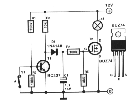

hallo zusammen.
ich bin noch so ziemlich nen anfänger im gebiet der elektronik. hab da
mal ne kurze frage. kann mir jemannd sagen, wie ich am besten und
einfachsten eien dimmer für die autoinnenraumbeleuchtung baue?? sie
sollte bei türöffnen langsam hochdimmen, beim schliessen runterdimmen.
ich hoffe hier hat irgend jemannd ne idee und kann es mir so erklären,
das selbst dummies drauskommen.
Vielen Dank!!!
Gast #125318
wenn du auf das "Hochdimmen" verzichten kannst, könntest du eine
Schaltung ohne µC machen z.b. mit einem FET.
Im Anhang mal eine Beispielschaltung die ich mal in irgendeiner
Zeitschrift gesehen hatte.
Gruß Dennis
