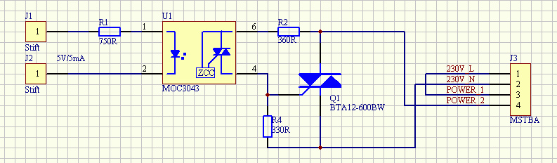

ich bin auch gerade dabei sowas zu bauen. Da ich Relais hasse, habe ich
mich für eine Variante mit Triac entschieden (siehe Anhang). Der Triac
kann so etwa 800ma bis 1A ohne Kühlkörper schalten. Mein Bräuner hat
4x15W, also insgesamt 60W und der Triac wird nichtmal annähernd war.
Funktioniert sehr gut diese Variante.
