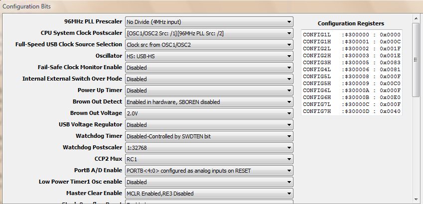

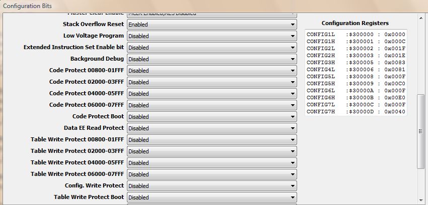

Ich hab noch ne andere Frage ich hab den MCLRE aktiviert aber irgentwie
mag der nich so wie ich will sprich er macht garnix. Hab ihn über 10k
widerstand auf VDD angeschlossen und über einen Taster mit masse
verbunden.
Hier meine Configurationbits vielleicht hängt da der wurm drin.
;Configuration bits
CONFIG      FOSC = ECPLLIO_EC
CONFIG      PLLDIV = 2
CONFIG      PWRT = ON
CONFIG      BOR = OFF
CONFIG      WDT = OFF
CONFIG      LVP = OFF
CONFIG      MCLRE = ON
