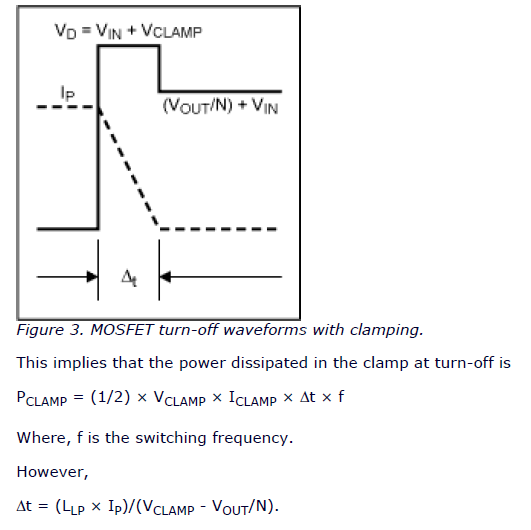

ich habe ein kleines Verständnisproblem mit dem AN848 von maxim. Im
Abschnitt "RCD-Clamp" wird die Leistung die in einem RCD-snubber
verbrannt wird genannt. Soweit kein Problem. Mein Problem besteht in der
Herleitung von der Formel zu
 (siehe auch im Ausschnitt im Anhang) also der Zeit in der die Leistung
der Streuinduktivität
 in dem RCD_Clamp verbrannt wird. Sinnvoll ist diese Formel natürlich,
nur die genauere Herleitung interessiert mich.
Vielen Dank für eure Hilfe

Was fehlt dir denn jetzt ?
Klar ist die Zeichnung falsch, weil nur gerade Linien eingezeichnet
wurden statt den korrekteren Exponentialfunktionen, aber darum geht es
dir doch nicht, es ist ja eine Maximalwertabschätzung
Auch interessiert die Spannung Vin+Vout/n nach Delta-T nicht, weil dann
kein Strom mehr durch den MOSFET fliesst.
Willst du wissen, wie hoch Vclamp werden wird ?
Das sagt das Diagramm ja gar nicht aus. Die Spannung in der Clamp
(Snubber) steigt so weit (zumindest in der üblichen Diode, Widerstand
Kondensator Variante), bis im langjährigen Mittel so viel Strom durch
dessen Widerstand fliesst, daß die ganze weggesnubberte Leistung dort
verbraten wird (vereinfacht gesagt, bei den meisten Snubbern (Clamps)
geht mehr über die Kapazität in die Versorgungsspannung zurück an der
sich die Snubber abstützt). Zumindest ist das eine obere Abschätzung.
Aber wie gesagt, sie spielt hier keine Rolle, die Berechnung setzt
einfach die clamp-Spannung als bekannt voraus.

Ich möchte das Delta t verständlich herleiten. Verständlich wäre für
mich der Ansatz: gleichsetzen der Leistung P_clamp und der Leistung der
Streuinduktivität:
Der Ansatz scheint auch zu stimmen denn ich habe Hinweise
(http://www.fairchildsemi.com/an/AN/AN-4138.pdf Gleichung (23)), dass
 ist. Dies würde das angegebene Delta t ergeben, allerdings versteh ich
nicht das Zustandekommen des letzten Bruches bei diesem P_sigma.

DeltaT ist die Entladezeit der Streuinduktivität in den Snubber.
Die Spule wurde vom Strom Ip durchflossen und hat eine Induktivität von
Llp.
Der Strom baut sich nun an der Spannung ab, die die Gegeninduktion
schaffen kann.
Die Gegeninduktionsspannung addiert sich zur sowieso vorhandenen
Klemmenspannung.
Wie hoch ist die Klemmenspannung ?
Die (ungeladene, ohne Gegeninduktion) Spule liegt mit einer Seite an
Vin, mit der anderen Seite am Flypack-Trafo der wie ein Trafo wirkt der
seine aktuelle Ausgangsspannung rückwärts transformiert, also Vout/n
(mit n dem Transformationsverhältnis) addiert zu Vin.
Die Gegeninduktionsspannung von sagen wir y Volt addiert sich also zu
Vin+Vout/n, also wird die Spannung an der Spule Vin+Vout/n+y - Vin
betragen (= Vout/n+y). So bald aber die Spannung höher als die bisherige
Vclamp-Spannung des Snubbers ist, begrenzt ja der Snubber die Spannung.
y kann also nicht grösser als Vclamp werden, die Energie in der Spule
lädt Vclamp auf und treibt sie immer höher.
Das ignoriert diese Berechnung, sie nimmt Vclamp in diesem Zyklus als
konstant an, Vclamp ist so hoch, wie der Snubber im vorheirgen Zyklus
aufgeladen wurde. Das kann man machen, weil die Zeitkonstante des
Snubbers ja so langsam ist, daß mindestens 10 Zyklen vergehen, bevor der
sich entladen würde.
Da mit steigender Spannung am Snubber aber dessen Leistungsumsatz im
seinem Widerstand immer höher wird, steigt die Spannung nicht pro Impuls
um den gleichen Anteil an (wie es wäre, wenn der Snubber nur aus C und D
bestände), sondern nähert sich der Spannung, die nötig ist, die in der
Streuinduktivität gespeicherte Energie Pclamp in seinem Widerstand zu
vernichten.
