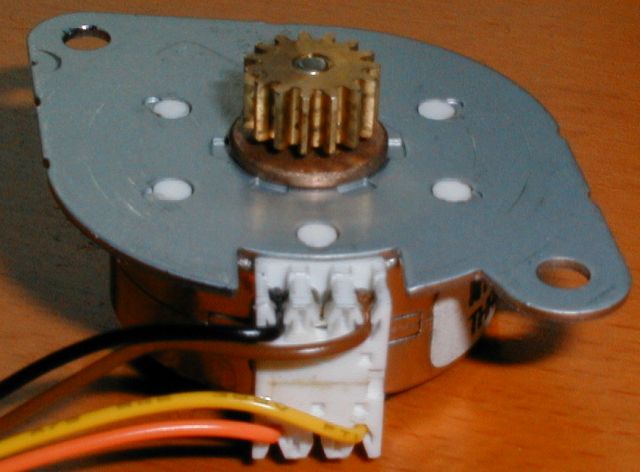

ich habe bei einer eBay-Auktion ein Paket mit defekten Druckern zum
Ausschlachten gekauft - vor Allem wegen der Schrittmotoren.
Ich habe zwar bisher noch nichts mit Schrittmotoren gemacht, aber aus
einer kurzen Einführung, die ich mal irgendwo im Netz gelesen habe
weiss ich, dass es wohl bipolare Schrittmotoren sind - schon weil sie
nur vier Anschlussdrähte haben.
ABER: Dort, wo die Leitungen angeschlossen sind, ist jeweils in der
Mitte noch ein Kontakt unbelegt, wo noch ein weiteres Kabel
angeschlossen werden könnte (Siehe leider etwas verschwommenes Foto im
Anhang).
Nun frage ich mich, ob das nicht evtl. ein Indiz dafür ist dass ich
diese Motoren auch unipolar ansteuern könnte, wenn ich diese beiden
Kontakte auch noch anschliessen würde - oder haben diese Kontakte
einfach keine Funktion?

hi,
die möglichkeit besteht durchaus, häufig werden unipolare motoren im
bipolarbetrieb eingesetzt und die anschlussdrähte einfach schon bei der
produktion weggelassen. am einfachsten ist es wohl, mit einem ohmmeter
vom mittenanschluss zu den beiden kabeln den widerstand zu messen. wenn
der anschluss als mittelanzapfung beschaltet ist kann der motor auch
unipolar betrieben werden.

Hi
miss doch einfach mal zwischen den mittleren Kontakten und den
jeweiligen äußeren. Wenn du da etwa den halben Spulenwiderstand mißt
sind das die Mittelanzapfungen der Spulen.
Matthias

Danke für eure Postings! Nachdem ich das gelesen habe, kam mir das mit
dem Widerstand messen auch irgendwie bekannt vor...
Naja, wunderbar. Dann weiss ich jetzt jedenfalls, dass ich die Motoren
auch unipolar betreiben kann - sehr schön.
