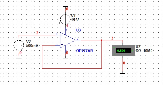

Gast #1674974
Ist soweit ne gute Idee. Im Sinn der Miniaturisierung wäre hier mein
Lösungsvorschlag(Als Dat angehangen). Prinzipiell ist mein Ziel nur so
wenig wie möglich Bauteile zu verwenden. Da weniger Bauteile auch wieder
weniger Fehlereinflüsse in die Schaltung einbringen. Zur Realisierung:
Ist ein OP777AR(Hab Ich hier noch rummliegen). Würde den so direkt in
die Schaltung integrieren! Würde jemand noch Widerstände zwischen Masse
und OP+ und in den Rückkoppelzweig schalten so, dass sich dann die
Verstärkung 1 ergibt ? (wird ja dann niemals 1 sondern ur rund 1) Oder
ist das egal?
Ich denke so wie im Bild dargestellt ist es am besten einfachsten! Oder
bekomme Ich dadurch zusätzliche Probleme?
