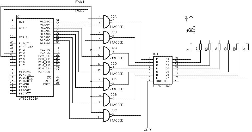

ich möchte gerne 8 LEDs ansteuern die durch PWM von einem
Mikrocontroller in der Helligkeit gedimmt werden können.
Ein BCD-7-Segment Decoder zu nehmen fällt raus, da ich jede LED einzeln
ansteuern will. Bei der Suche im Forum hier gabs als Tipp nur welche mit
I2C-Bus das ich aber nicht so gerne machen möchte. Vor allem weil die
ICs auch nicht immer so einfach zu beschaffen sind.
Meine Lösung die ich jetzt habe, hab ich mal angehängt. Nur sind mir 3
ICs zu viel dafür, da die ganze Platine möglichst klein werden soll
(SMD).
Weiß jemand vielleicht ein IC das die Funktionen die meine 3 ICs
zusammen haben in einem intergrieren?
Danke,
Thomas
von Blackmike (Gast)
Maxim MAX7219 CNG, gibts bei reichelt,- und du kannst bis zu 64 LED´s
mit steuern.
Ansteuerung über SPI
greetz black
von Thomas_v2.1 (Gast)
Der ist schon nicht schlecht, aber leider auch recht teuer :-(
Und eine parallele Ansteuerung würde ich ja schon vorziehen, sind ja
nur 8 LEDs.
Mir schwebt halt so ein Baustein mit 8 Ein/Ausgängen vor der noch einen
Pin hat mit dem man die PWM realisieren kann. So in der Art wie ein
L293-Treiber...
Oder gibts da wirklich nix.
von Thomas Burkhardt (Gast)
was spricht dagegen, die 8 Portpins direkt per Software-PWM zu
schalten?
Software-PWM ist schlecht, da ich einen Timer zur Zeitmessung verwende
und ein anderer mir eine Blinkfrequenz erzeugt. Dann bleibt nur noch
ein Timer über und der erzeugt bei mir die Baudrate für die serielle
Schnittstelle.
Eventuell könnte man das über einen PCA-Interrupt noch lösen, aber ich
glaube dann kommt mein Programm aus den Interrupts gar nicht mehr raus.
Hmm.
So aufwändig ists aber nicht, deswegen trotzdem die Überlegung, ob man
nicht einen vorhandenen Timer mit dazu verwenden kann. So viele
Instruktionen musst du nicht ausführen, wenn der µC also noch etwas
Luft hat gänge es.
Beispiel: Den Timer für die Blinkfrequenz um 256 schneller machen und
ein Register incrementieren. Damit hast du bei dem Überlauf dieses
Registers schon mal wieder denselben Takt für diesen Blinker. Mit dem
jetzt schnelleren Timer kannst du dann quasi nebenbei die Portpins der
LED pwm'en...
von Rahul (Gast)
Hallo!
Als erstes würde ich dir als LED-Treiber den ULN2803 empfehlen, da er 8
Treiber hat.
Was spräche denn dagegen einen PNP-Transistor vor die LEDs in die
Versorgungsspannung zu hängen und diesem dann die PWM zu verpassen.
Eine Pegelanpassung wäre da nicht mal notwendig, da du ja auch die LEDs
mit 5V betreibst.
Die LED, die du mit einer eigenen PWM versorgst, könntest du auch über
einen eignen Transistor betreiben, und dann die PWM ausschalten, wenn
die LED dunkel bleiben soll.
Gruß Rahul
