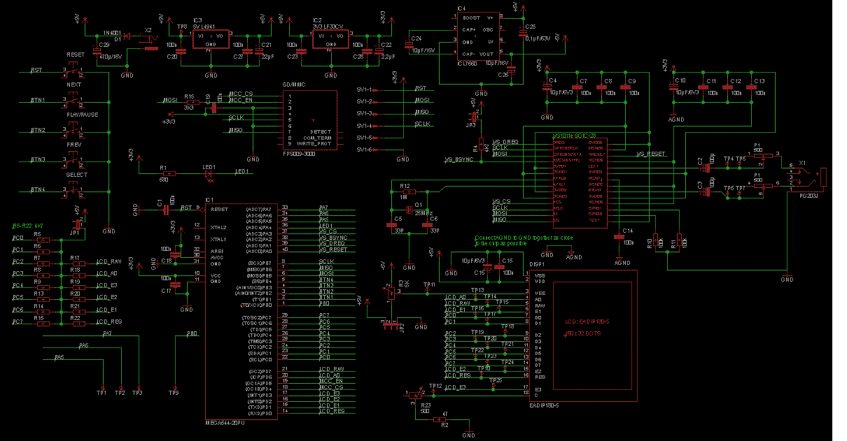

oben habe ich ein Stromlaufplan meines MP3 Player Projekts. MP3 Dekoder
ist ein VS1011E angesteuert von einem ATMEGA.
Nun meine Frage: läßt sich das mit konventionellen Bauteilen
realisieren, oder muß ich unbedingt die SMD-Variante nehmen?
Also in den Layout Anweisungen des VS1011E steht, das man die
Kondensatoren ziemlich nah an den IC setzen muß, weiß eben nicht ob das
mit konventionellen Bauteilen so richtig geht. Vielleicht hat sogar
einer Erfahrung mit dem VS1011 gemacht...

Du solltest vielleicht erstmal ein lesbares Bild posten, damit man sich
überhaupt qualifiziert äußern kann.
Das geht bestimmt, es gibt auch Leute, die sowas auf dem Steckbrett
aufbauen. Du wirst allerdings gegenüber SMD-Bauteilen ggf. Nachteile in
Bezug auf Störfestigkeit (besonders im Analogteil) hinnehmen müssen.
Mir fällt aber gerade aus heutiger Sicht auch kein einziger vernünftiger
Grund ein, warum man die Schaltung nicht mit SMD Bauteilen aufbauen
sollte. Es sei denn, man ist ein absoluter Grobmotoriker.
> Vielleicht hat sogar einer Erfahrung mit dem VS1011 gemacht...
Nein, das halte ich für völlig ausgeschlossen...
(Schonmal die Suchfunktion bemüht?)

Klaro die Möglichkeit des Aufbaus ohne SMD gibt es. Solltest dann
allerdings einiges an Erfahrung zum Thema Entstören und Audio haben. Mit
SMD wird es um einiges einfacher.
Wenn du Angst vor SMD Löten hast dann schau hier bei den Anleitungen
oder auf Thomas Pfeiffer's Homepage - da findet sich einiges.
