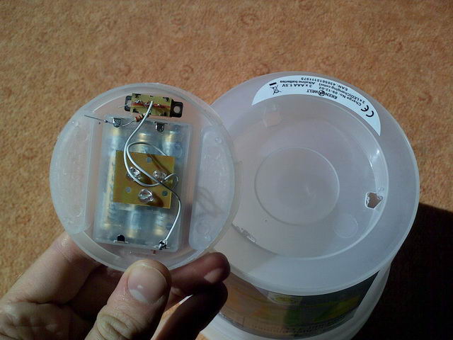

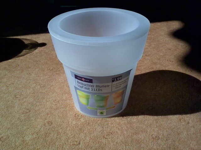

Bei Rossmann gibt es gerade für 3,99 EUR LED-Blumentöpfe: sie sind aus
doppelwandigem weißem Kunststoff und unten ist ein LED-Farbwechsler und
ein Batteriefach für 3xAAA drin (Batterien sind dabei).
Möchte daraus einen intelligenten Blumenpott basteln: mit nem ATtiny13
(habe ich noch rumliegen) die Feuchtigkeit messen und bei Trockenheit
die LED anschalten.
Mögliche Erweiterung: Helligkeitssensor, IR-Empfänger, Stromsparmodus...
Code folgt (bin Arduino-verwöhnt und muss mich in WinAVR einfuchsen)
Weitere Ideen? Martin

@VladTepesch: jein, unter der Platine ist in einem schwarzen Blob die
Farbwechselelektronik - die LEDs sind normale LED (R, G, B). Der
Farbwechsel ist so viel zu schnell (würde mich als Mensch und Pflanze
verrückt machen); als Alarm dagegen geeignet.
@tex: Da muss ich aber eine Stickstoffkühlung für den ATtiny13
reinbauen, sonst kann der das nicht alles gleichzeitig. :-) Im Ernst: es
sollte klein sein, der Arduino, der den Wasserstand twittert ist ja
schon erfunden und direkt nachbauen wollte ich nicht. Martin
PS: die Töpfe sind 17cm hoch, innen 9cm und haben oben-außen 17 cm und
unten-außen 11cm, oben-innen 13cm Durchmesser. Also reichlich
Platz(bisher nur als Diffusor genutzt; das Batteriemodul hat 2,5x8 cm.
OP #1675902
@Düsendieb: Andere Projekte nehmen 2 Stahlnägel, an einen +5V, der
andere an den analogen Eingang. Ich würde den 1. Nagel an einen
Output-Pin anschließen und nur alle x Sekunden HIGH schalten und dannach
am 2. Nagel messen, um Strom zu sparen und nicht ständig Spannung im
Topf zu haben.
OK so? Martin
