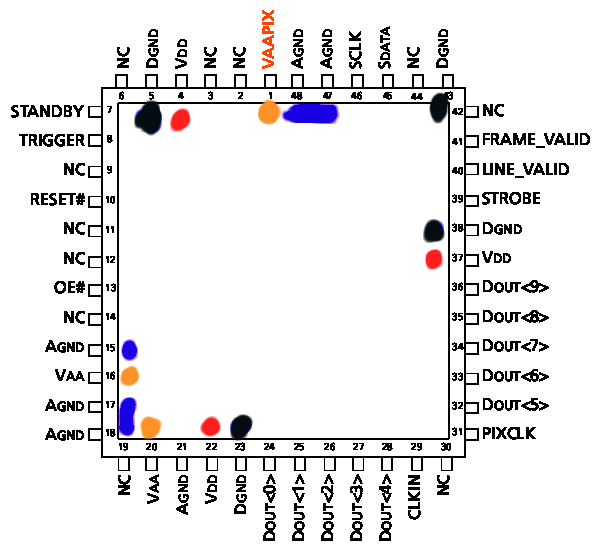

Ich suche nach Anregungen für eine "ganz einfache" Platine, die einen
CMOS Bildsensor mit einer 2x20 Pin Steckerleiste verbindet, mit
Leitungen für Stromversorgung, Datenbus und Steuersignalen.
(Die Platine wird dann in ein (FPGA) EntwicklungsBoard eingesteckt)
Die Schwierigkeit darin sehe ich in der richtigen Abschirmung des
Sensors bzw Glättung der Eingangsspannung bzw Entkopplung von LOGIC und
ANALOG Spannungsversorgung für den Chip.
Die Spannung (+3.3v / GND) kommt vom Motherboard und wird dort von einem
LMS1585/3.3 erzeugt.
Der Bildsensor ist der MT9M001 (B/W CMOS 1Mpx 10bit*48Mhz) von
Micron(Aptina).
Der Sensor hat insgesamt 15 unterschiedliche Spannungsanschlüsse.
Ich hab ein Bild hochgeladen, wo die Sache verdeutlicht ist.
Das hat mich etwas verwundert und ich weiss nicht, wie ich hier die
Leitungen verlegen muss und an welchen Stellen ich evtl. Kondensatoren
einbauen muss.
Ich hab mir überlegt, dass ich der Einfachheit halber eine einseitig
"bedruckte" Platine nehme, die auf der Rückseite kein Kupfer hat.
Wenn ihr meint, es lohne sich, würde ich eine Doppelseitige Platine
dafür nehmen und auf der Rückseite einfach das Kupfer komplett
drauflassen und es als GND-Leitung (bzw. Abschirmung?) hernehmen oder
ist das Käse?
Die Datenleitungen würde ich so verlegen, dass ich nur 45-Grad Winkel
verwende.
Die +3.3 Volt würde ich durch (Surface Mounted) Drahtbrücken leiten,
also ohne Bohrloch.
Zusätzlich würde ich noch an mancher Stelle Kondensatoren einbauen, also
der Minuspol geht dann durch auf den GND Layer und der andere wird mit
der jeweiligen Drahtbrücke und dem Eingang vom Chip verbunden....
irgendwie so....
(Ich hab 330 mykroFarad Elkos gekauft, sind die in Ordnung, oder ist es
ungünstig/unnötig, dass sie so "gross" sind ? Oder ist ein Elko
ungeeignet? Zudem wäre wohl wegen der Bauhöhe SMD besser
Wär schön, wenn ihr mir ein paar allgemeine Tipps geben könntet und
speziell sagen, wie ich die Platine aufbauen muss, da ich in
Analogtechnik nicht so bewandert bin.

######  AUSZUG AUS DEM DATENBLATT, seite 6 #########
http://www.datasheetcatalog.net/de/datasheets_pdf/M/T/9/M/MT9M001.shtml
PINS 15,17,18,21, 47, 48: AGND
Supply Analog ground. Provide isolated ground for analog block and Pixel
array.
PINS 5, 23, 38, 43: DGND
Supply Digital ground. Provide isolated ground for digital block.
PINS 16, 20 : VAA
Supply Analog power. Provide power supply for analog block, 3.3V ±0.3V.
PIN 1: VAAPIX
Supply Analog pixel power. Provide power supply for pixel array, 3.3V
±0.3
(3.3V).
PINS 4, 22, 37: VDD
Supply Digital power. Provide power supply for digital block, 3.3V
±0.3V.

"(Ich hab 330 mykroFarad Elkos gekauft, sind die in Ordnung, oder ist es
ungeeignet? Zudem wäre wohl wegen der Bauhöhe SMD besser"
Klassisch waere: zu denen ein paar 100nF parallel, an jedem VCC/AVCC
einer, evtl noch 1nF dazu zum Abschmecken. AVCC mit Drossel und eigenem
Elko aus VCC gewinnen, oder mit eigenem Spannungsregler,dann beide
Spannungsregler auf der Eingangsseite mit Drossel und Elko, C direkt am
Regler(!). AGND und DGND getrennt sammeln (der alte Witz mit der
getrennten und umweltvertraeglichen Entsorgung von Spannungsabfaellen
liegt da gar nicht mal so daneben!) und jeweils mit einer eigenen
Leitung zum Sternpunkt zurueckfuehren. Evtl gehts auch mit einer
einheitlichen Groundplane wenn die Kamera mechanisch sehr nah am
Hauptboard ist, aber da muss man experimentieren.

Die Pins für die diversen VCCs und deren GNDs liegen ja schön nahe
beieinander. Da gehören die kleinen (siehe Beitrag von faustian)
möglichst dicht dran. Deine gekauften 330µ dürfen auch ein wenig weiter
weg sein, sie sind zwar groß und nur dann schlecht, wenn sie die falsche
Technologie haben. Ich hätte hier vermutlich möglichst kleine
SMD-Bauformen in der Größenordnung von 10µ genommen (neben den genannten
100n und 1...10n).
Ein zweiter Layer mit einer GND-Fläche ist auf jeden Fall von Vorteil.
Zumindest die kleine Cs würde ich, wenn von der Höhe her mögliche, auf
der Seite des Imagers anbringen, um die kürzest mögliche Verbindung zu
dessen Pins zu bekommen. Besonders wichtig ist dies bei den analogen
Spannungen.
Da alle Spannungen 3.3V haben, ist es auch nicht schlecht, diese
entweder durch getrennte Regler oder zumindest durch kleine
Induktivitäten (10µH) voneinander zu trennen.
