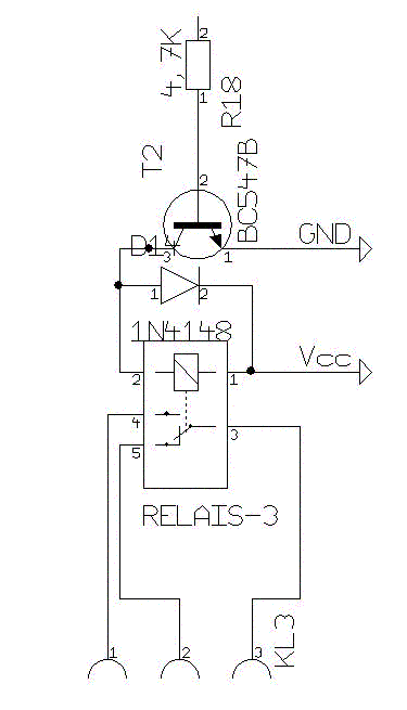

ich bastel gerade ein Platinenbelichter (Scanner+Gesichstbräuner).
Jetzt will ich dem Ding ein eigenen Timer schenken und aus Lernzwecken
soll dieses mit einem Atmega8 passieren. (Ausserdem Sekundentimer gibts
kaum bis garnicht).
Das Board steht schon zu 99% Also LCD, Taster, LED, ISP sind schon alle
fertig (Programm steht sogar auch schon zum Teil).
Was mir noch fehlt ist das schalten der 4-6 Röhren mit dem ATmega8.
5Volt Relais scheint es keine zu geben oder ich bin zu blöd bei
Reichelt zu suchen :-)) Arbeitskollega meint das die 6V Relais auch bei
5V schalten, ist das so ?
Und denn soll eine Diode in Speerichtung an das Relai (5V Seite g)
aber was für eine Diode?
Oder gibt es dort eine bessere Lösung ?
Und wie macht man bei Eagle Leiterbahnen dicker ? damit ich auch 230V
Anschluss dort realisieren kann.
Wäre für Hilfe echt dankbar, denn kann ich endlich mein erster µC mal
komplett abschliessen :-)
mfg. mR_vAiN

die 6v relais von reichelt gehen problemlos, diode 4148 in
sperrrichtung.  eagle leiterbahnen breiter mit width oben in der leiste
wenn du das wire tool aktiviert hast.

vergiss nicht, das du du die relais nur über transistor steuern kannst
da die zu viel strom ziehen!
von mR_vAiN (Gast)
Über Transsistor steuern ?!!? Bahnhof umsteigen Kofferklauen ?
Also nicht direkt an den µC klemmen ?
quasi:
PBx -----O-------.         L1  (230Volt)
         |      _|_      \ |
       Diode   |___|------\
GND -----o-------'         |
So hab ich mir das eigentlich vorgestellt. Nicht gut ??
von Sascha (Gast)
Nimm mal den Widerstand der Spule und rechne dir mal den Strom aus.
AVR Goodbye ! Den Strom schafft er nicht!
Mfg Sascha

Achja, bevor du fragst :) Der BC 547 dürfte für so ziemlich jedes
Kleinleistungsrelais geeignet sein. Rechne einfach mal mit dem
Spulenwiderstand den nötigen Strom aus, wie schon von Sascha empfohlen.

Spulenwiderstand des Relais anschauen, bei Kleinrelais geht das von etwa
60R bis 200R für 5V.
Bei 60R wären das etwa 80mA, zuviel für einen Pin.
Kannst aber mehrere Parallelschalten (falls noch übrig), müssen dann
aber in der Software auch wirklich gleichzeitig geschaltet werden,
sollten also in einem Port liegen.
Die übliche Variante, wie schon gesagt, einen Transistor
dazwischenschalten.

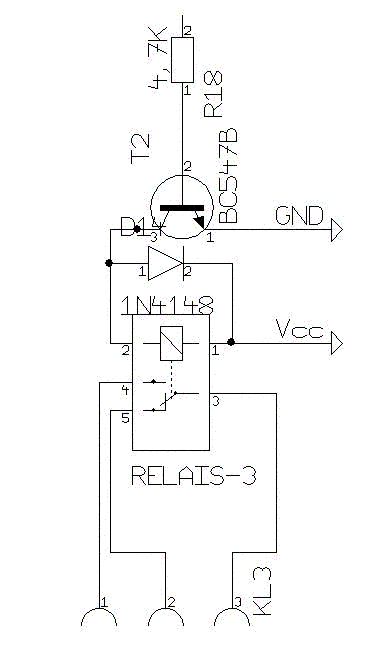

von Tobi (Gast)
bei denen, die ich verwende (innenwiderstand 55ohm) würdest du den avr
mit ca 90mA frittieren. ist knapp das doppelte der max ratings
funktionierende schaltung mit transistor im anhang

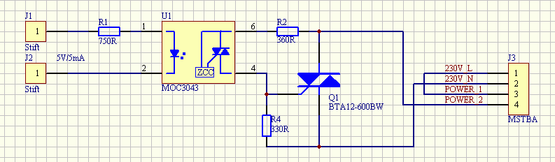

Ich schalte meinen Gesichtsbräuner (4x15W) mit nem Triac und nem
MOC3043, ist super kompakt, braucht nur 5mA zum Ansteuern und vor
allem: KEINE MECHANIK :) Triac geht übrigens ohne Kühlkörper bis ca.
200W. Der BTA12-600BW braucht auch kein Snubber, Störungen sind eh
wegen des Schaltens im Nulldurchgang nicht so relevant.
Thorsten

Die Schaltung von Tobi werde ich wohl realisieren :-)
Noch eine Frage zu der Schaltung nerv. Als VCC könnt ich doch auch
12V abzwacken die ich vor meinem 7805 hab oder ?  Hab nämlich noch 2
relais FINDER 12V - 8A/250V hier rumliegen. Denn brauch ich keine neuen
hehe.

Die Schaltung von Thorsten werde ich auch mal genauer ankuckern ohne
Mechanik hört sich gut an! :-)
Many thx nochmal !!
mfg. mR_vAiN
von Thorsten (Gast)
ein Snubber ist eigentlich nur ein RC-Glied parallel zum Triac. Seine
Hauptaufgabe ist, die Spannungsänderung dV/dt so gering wie möglich zu
halten, da sonst der Triac erneut spontan zünden kann bzw. leitend
wird. Außerdem dämpft der Snubber Spannungsspitzen, die den Triac
zerstören könnten. Der BTA12-600BW ist ein SNUBBERLESS(TM) Triac von
ST, bei dem sind einige Parameter anders, so das er mit höherem dV/dt
beim Schalten induktiver Lasten keine Probleme hat. Bei anderen Triace
ist ein Snubber durchaus empfehlenswert. Typische Werte sind z. B.
R=40Ohm und C=10nF.
Ich hoffe, daß erklärts etwas.
