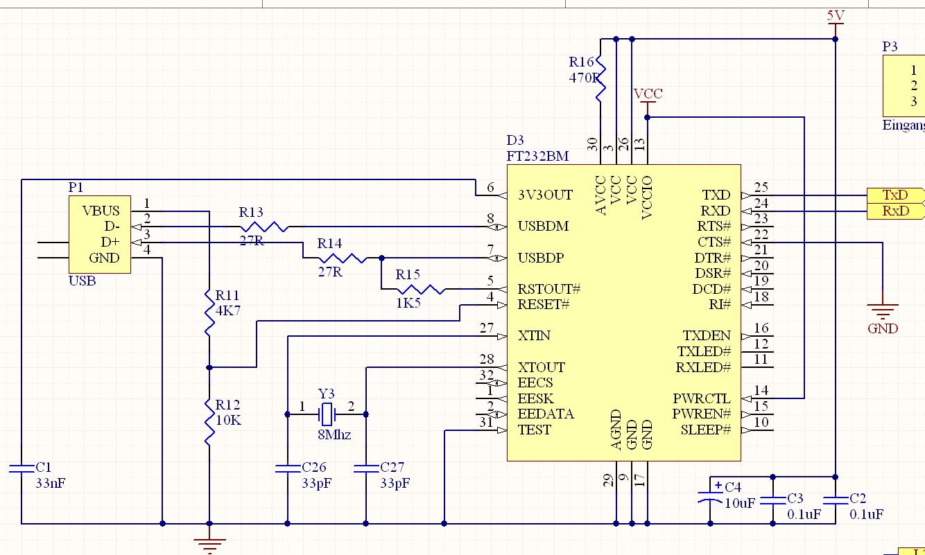

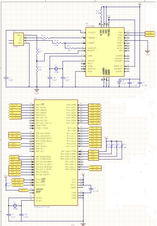

Hallo Gemeinde!
Ich hab da ein kleines Problem mit meinem USB-Seriell-Wandler. Ich
verwende einen FT232BM für meine uC-Kommunikation. Leider bringe ich die
Kommunikation nicht hin und hab leider keinen KO um die Signale zu
messen. Ich hab die Schaltung zwei mal Fräsen lassen und beide bestückt.
Habe auf beiden Prints die gleichen Phänomene.
So wie's scheint stimmt der Takt nicht ganz, denn ein zwei Bytes von 100
kommen richtig an, aber naja, eigentlich erwarte ich 0.0% Fehler.
Ich habs mit Frequenzen zwischen 2400-38400 versucht, überall das selbe.
Auch die Einstellungen im uC hab ich ein dutzend mal überprüft.
Die Spannungen die ich messen konnte habe ich überprüft, das sollte
alles korrekt sein.
Nun hab ich mal gedacht vielleicht fällt jemandem von euch gleich etwas
auf, was an der schaltung probleme machen könnte!
Gruss
Humpe
Gast #1677746
das bild bitte in einer passenderen qualität
so sieht man nix ...
dann :
wenn man davon ausgeht das der FTDI geht ..
wo sind die sourcen von der UART des µC ?
und baudraten versuchen ist nicht
lege dir eine baudrate fest und nutze diese
alles andere  geht eh schief
es sei denn man baut eine autobaudfunktion mit ein ..

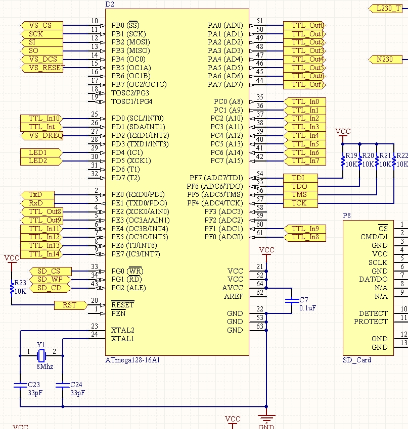

OP #1677764
Da hst du wohl recht, geht besser mit zwei bilder.
Dazu ist zu sagen, hab dne 8Mhz-Quarz des uC durch einen 14.7456Mhz
Quarz ersetzt. Gespiesen ist die Schaltung mit 3.3V
Die Clock Fuses hab ich leider nicht im Kopf und kann den uC im Moment
nicht anhängen. Was würdest du denn mit dieser Konfiguration empfehlen`?
BAUD-Settings: U2x=0, UBRR=23. Also eigentlich möchte ich 38400baud,
aber hab halt andere ausprobiert um den Fehler auszuschliessen!
Hier noch der Code der Initialisierung:
void USART_Init(void) {
// Sets Baudrate
  UBRR0H=0;
  UBRR0L=(unsigned long)F_CPU/((unsigned long)BAUD<<4)-1;
  UCSR0B |= (1<<RXEN) | (1<<TXEN) | (1<<RXCIE);              //Transmit- u Receive-Enable und Receive-Interrupt-Enable setzen
  UCSR0C |= (1<<UCSZ0) | (1<<UCSZ1);               //8-Bit Telegramm
// use USART for printf function
  stdout = &mystdout;
(--> UBRR wird richtig gesetzt, habs auch mal direkt reingeschrieben)
Hier noch der Code der Empfangsroutine:
/* Routine um ein Byte von der UART-Schnittstelle zu empfangen               */
/* WER / 03.02.10                                                            */
unsigned char UART_Receive(void) {
unsigned char i=0, data=0x00;
  while(((UCSR0A & (1<<RXC))==0) && (i<100)){  //Warten bis Daten empfangen (40ms Timeout)
    _delay_us(400);              //400us warten
    i++;                  //Zählvariable i inkrementieren
  data = UDR0;                //Byte von Datenregister einlesen
  checksum += data;              //Daten zur Checksumme addieren
  return data;                //Daten übergeben
Gruss
Persönliche Seite #1677767
Die korrekte Funktion des FT232 kannst Du überprüfen, indem Du den
Controller weglässt und die RX- und TX-Leitungen des FT232 miteinander
verbindest. Schließt Du den Aufbau an einen PC an und verwendest ein
Terminalprogramm, solltest Du abgesendete Daten als Echo sehen können.
Wenn das sichergestellt ist, kannst Du Dich mit Deinem µC beschäftigen,
vorher ist das nicht sinnvoll.
