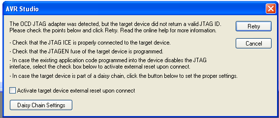

Beim Versuch zu auf den Controller zuzugreifen kommt eine Fehlermeldung
(siehe Anhang).
Die Verdrahtung der JTAG habe ich durchgesummt, alles ok. Die
Spannungsversorgung (Vcc) liegt ebenfalls an den Pins 10 und 11 vom
Controller. Woran kann es noch liegen ?

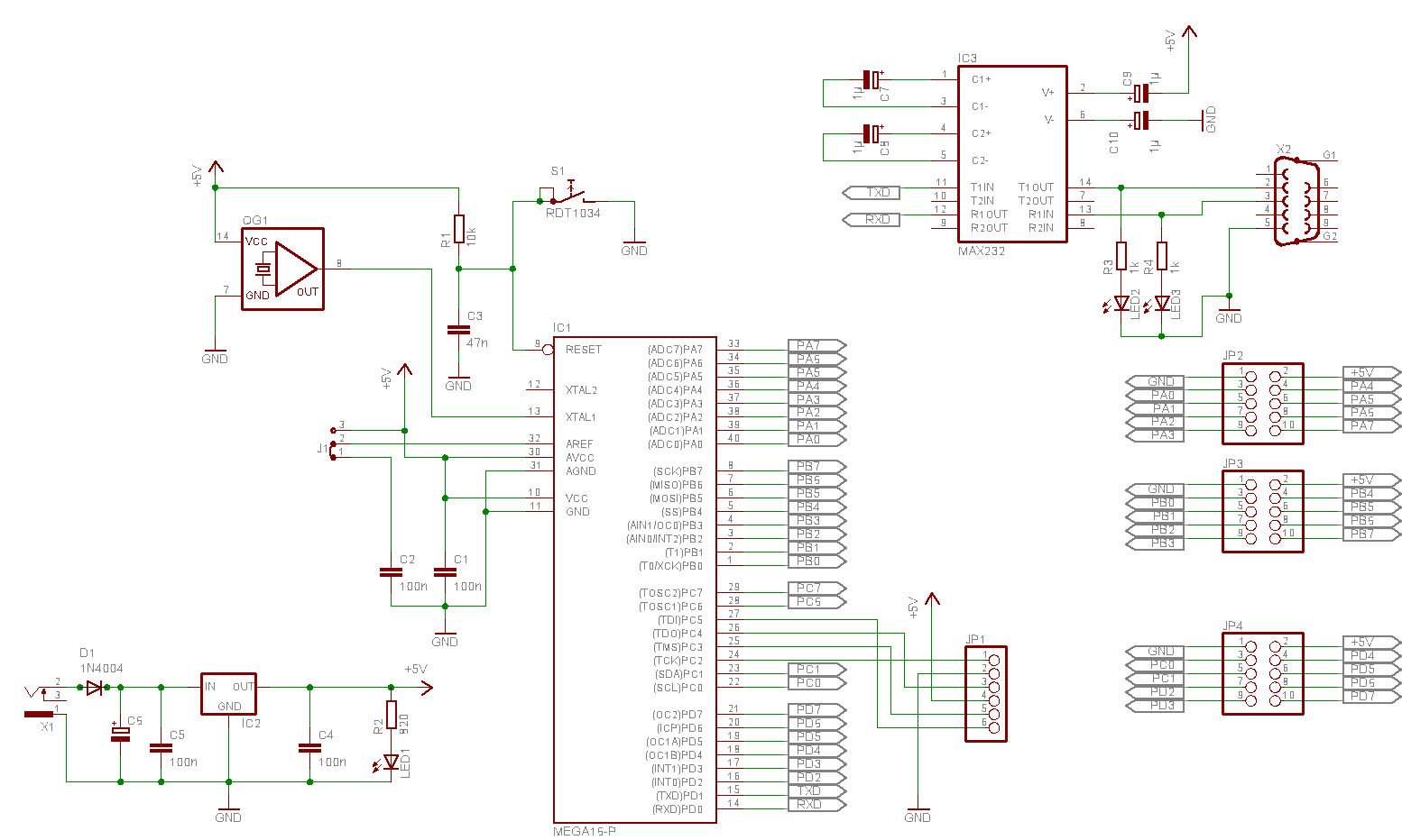

von David (Gast)
Hast du nen Schaltplan von deinem Programmer oder nach was hast du es
aufgebaut??
von ichhhhh (Gast)
Läuft der Controller?
von Karlheinz D. (kdruschel)
Einen Schaltplan vom Programmer ? Ne, den habe ich bei Olimex gekauft
(s.o.). Mit dem Mega128 funzt er ja auch, und den Programmer erkennt das
AVR-Studio ja auch.
Der Schaltplan ist im Anhang. Die RS232 ist noch nciht bestückt, daran
kann es nicht liegen.
Und am JTag-Stecker auch nicht! Ich habe da einen anderen Stecker, aber
wie bereits mehrfach erwähnt: Beim Mega128 funzt er und die Belegung
habe ich durchgeprüft, die stimmt auf jeden Fall, auch kein Kurzschluss
drin.

von (prx) A. K. (prx)
Der Jumper von AREF zu VCC oder GND ist übrigens bei einem ATmega nicht
sinnvoll.

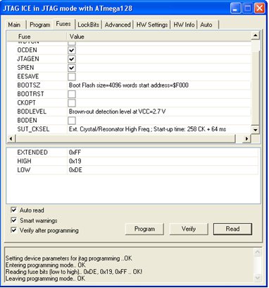

von David (Gast)
Ich hab mir auch den JTAG Programmer von Evertool aufgebaut. Hatte da
auch das Problem, das ich das Programm rüberladen aber nicht im single
step fortfahren konnte. Bei mir waren die Einstellungen bei den Fuses
falsch, hatte den Takt bei SUT_CKSEL falsch ausgewählt (ausversehen Low
Frequenz gewählt).
Nachdem dieser stimmte, klappte es einwandfrei.
Meine richtigen Einstellungen der Fuses sind auf dem Bild zu erkennen.
mfg
