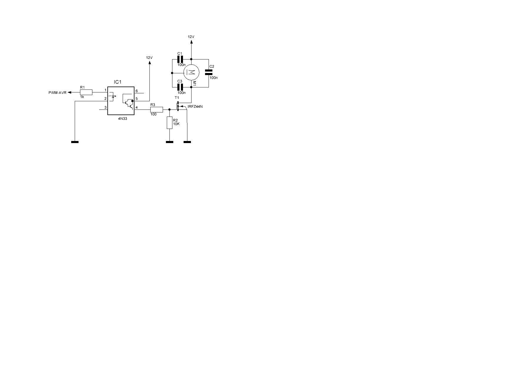

Gast #1679247
So, habe 2 Motoren gefunden.
Anlaufspannung schon ab ca. 1,5V bis 2V DC
Betriebsspannung max.12V DC (13,5V)
Stromaufnahme im Leerlauf ca. 1,72A
Drehzahl bei 12V ca.18000 U/min
Ich habe mal eine Schaltung zur Drehzahlsteuerung angehangen. Würde die
so laufen ?
Gast #1679249
> Würde die so laufen ?
Nö.
Freilaufiode an den Motor, Drosselspulen in beide Motorzuleitungen,
Stützkondensator auf der eventuellen Platine zwischen + des Motors und S
des MOSFETs.
und wo ist die Regelung ?
> Der Motor ist aber zu wuchtig und zu laut.
Wer solche Probleme hat, bei dem geht es nur noch um Details, du musst
selber entscheiden, was dir diese Schönheitsdinge wert sind, ein
Faulhaber oder Maxon läuft sicher sauber.
