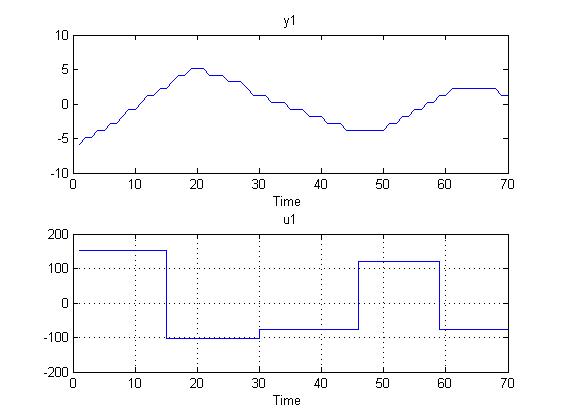

ich wollte eine Funktion approximieren um die Zeitkonstanten einer
Übertragungsfunktion zu bestimmt...ich hab es mit
Identifikationsmethoden aus system identication toolbox versucht, habe
aber keinen Erfolg, die zeitkonstanten ( für eine PT2) die bekam, waren
zu klein was für mein System nicht sein kann  ...
Ich wollte die Zeitkonstanten bestimmten und versuche mit cftool, den
Verlauf (mit  -a*exp(-x/b)+c ) zu approximieren!
Kennt jemanden vielleicht eine Methode wie ich aus diesem Verlauf eine
bessere Schätzung der Übertragungsfunktion berechnen kann.
MFG
Denis
Kannst Du nicht einfach nur mal einen Sprung als Eingang machen? Das
sollte dann wesentlich einfacher sein, die entsprechenden Parameter zu
schätzen. Im Moment sieht das ja eher wie ein Integrator aus - der
Ausgang sollte schon in Sättigung gehen, damit man was zu den
Zeitkonstanten sagen kann.
