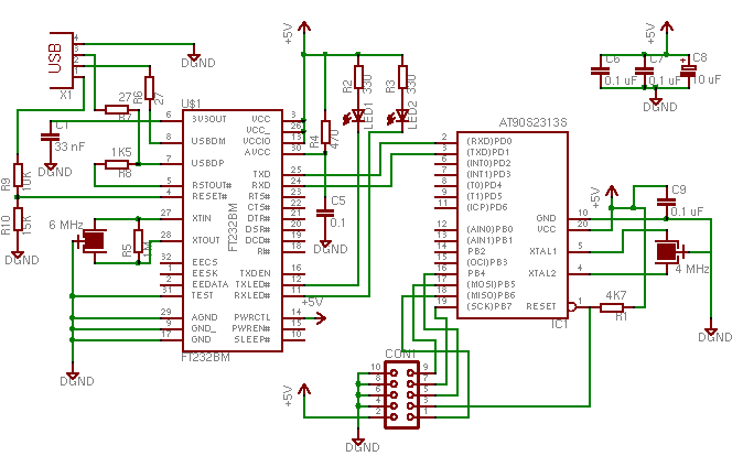

ich hab ein problem mit meinem usb-rs232 konverter (ft232bm)!
hat jemand erfahrung damit?
ich bin gerade dabei, mir einen AVR USB-Programmieradapter zu bauen!
der adapter besitzt einen FT232BM usb-rs232 konverter und anschließend
einen at90s2313!
ich hab auf den 2313 eine testsoftware raufgespielt, die jedes zeichen,
welches er empfängt, wieder zurücksendet!
mein problem: wenn ich im hyper terminal ein zeichen eingebe, leuchtet
sofort die TX-LED vom ft232bm und geht nicht mehr aus!
auch die PWREN# - Leitung ist dauernd HIGH!
im Anhang befindet sich der Schaltplan.
Habe einige Änderungen vorgenommen, weil ich die schaltung über USB
anspeisen will, DESHALB:
RESET# permanent auf VCC (lt. Datenblatt)
PWRCTRL permanent auf GND (-> Bus controlled)
PWREN# mit 1k-Wid. aufs Gate eines logic-level smd-mosfet (lt.
Datenblatt)
er sollte PWREN auf LOW ziehen und somit die versorgungsspg.
durchschalten, an der anschließend der mc hängt!
ICH BITTE UM HILFE!
lg leo

Flußkontrolle für die serielle Schnittstelle abgeschaltet?

ist es richtig, das der Reset eingang des FT an einem Spannungsteiler
hängt? wie ist die Spannung am Reset pin?

Habe in meiner Schaltung _CTS auf Masse gelegt, vielleicht liegts
daran.

Funktioniert es denn ohne Power Control (MOSFET) ? Ansonsten schwingt
der Resonator sauber auf 1MHz ?
