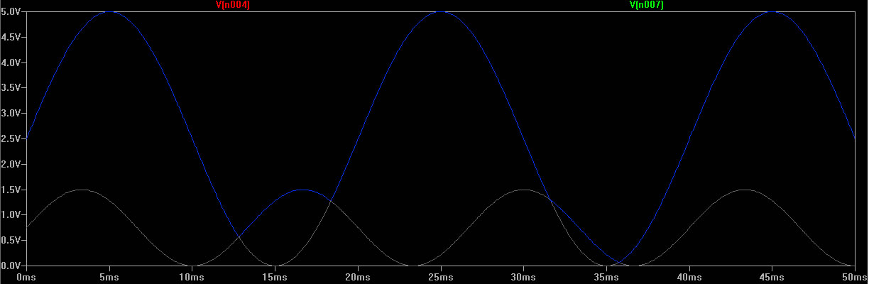

Da ich nicht der bewandertste in sachen Analogtechnik bin würde ich euch
gerne wiedermal um hilfe bitten.
Ich suche eine möglichkeit 2 Signale miteinander zu vereinen, am besten
wäre es eine Diskrete lösung ohne MC zu finden
( das wäre alles in allem zu träge ADC -> Auswerten u. berechnen -> DAC
Momentan stelle ich mir da eine Lösung mit OPAmps usw. vor. Aber das
alleine reicht ja glaube ich nicht wirklich ...
Im Anhang habe ich zwei Screenshots, der erste (zwei_signale.PNG) Zeigt
die beiden unterschiedlichen Signale ..
der Zweite Screenshot wäre das Signal was ich daraus gerne kombinieren
würde ( blaue linie ).
Ist das so überhaupt realisierbar ? oder stehe ich voll vor der Wand ?!
Mfg: Lordnicon
Gast #1679970
es müsste doch dafür reichen 2 Dioden zu verwenden, du willst ja nur das
maximum der beiden signale haben. Das Problem bei den dioden ist nur das
die 0.3V verloren gehen.

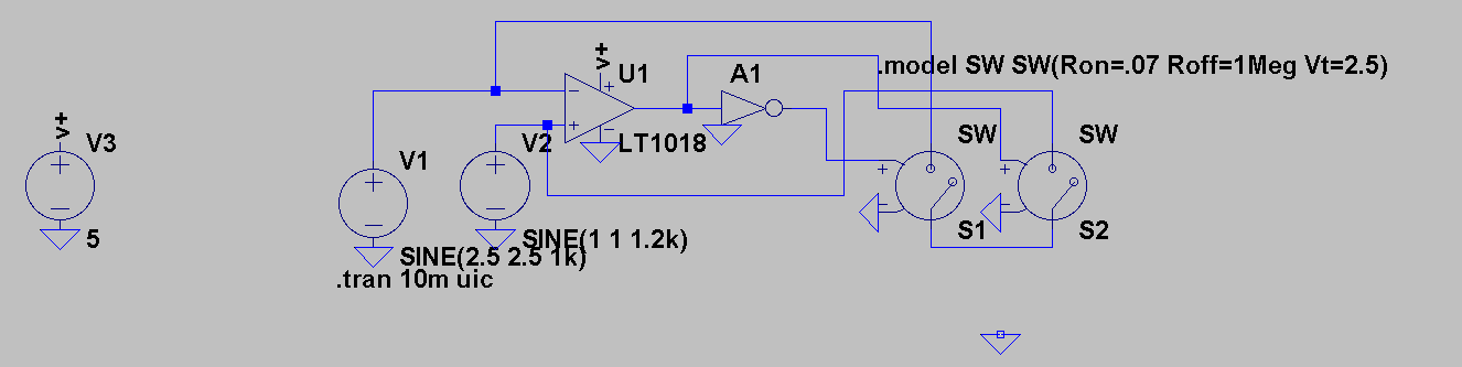

#1679978
Du möchtest also jeweils das größere Signal zum Ausgang übernehmen...
Man könnte über einen Komparator bestimmen, welches Signal gerade die
größere Amplitude hat, und mit dieser Information einen Analog-Schalter
ansteuern.

Gast #1680031
Hallo Lukas ...
He he da haben wir wohl zu selben zeit eine Antwort verfasst eben :-)
Im Anhang ist meine ASC Datei ..
Habe zum Spaß mal 2 Dioden 1N4148 eingebaut, und es kommt genau das
signal raus was ich mir vorgestellt habe ... mal abgesehen von einem
minimalem Spannungsabfall der aber vernachlässigbar ist wenn es in Real
genauso ist wie in der Simulation ...
mfg: Nico

Gast #1681004
Hallo an Alle
Zur Info, damit das Thema als Abgeschlossen erscheint !
Nach einem Testaufbau meinerseits mit 2 Dioden des Types 1N4148 konnte
ich mit dem Oszilloskop den Signalverlauf nachweisen wie ich ihn mir
vorgestellt habe !
Danke an alle die mir geholfen haben ... manchmal ist die Lösung viel
leichter als man es selber geglaubt hätte ...
