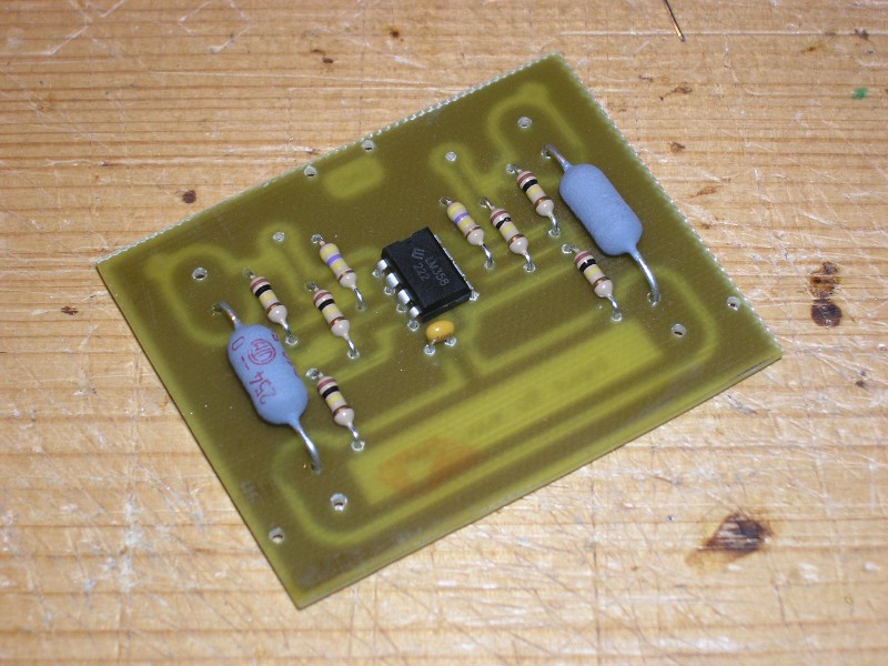

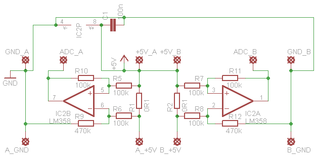

Ich habe die letzten Tage an einer Schaltung herumgegrübelt, die ich in
den Pluszweig einer Stromquelle hängen kann (klar, kann kann man immer
... sollte aber auch was sinnvolles bei rauskommen) und die dann über
einen Shunt den Stom misst, und diesen als massebezogene Spannung
abbildet.
Soweit die Theorie.
Irgendwann hatte ich das auch mal funktionierend auf nem Steckbrett.

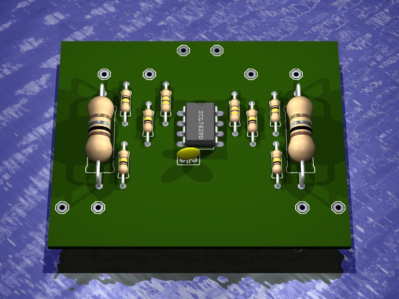

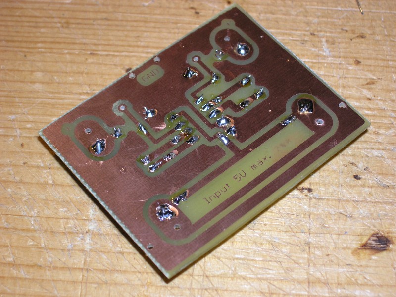

Jetzt habe ich das ganze allerdings in Eagle designed, geätzt und
aufgebaut und ... tadaa ... 0,145 V am Ausgang, egal was ich anschließe.
Entweder habe ich jetzt eine ganze Menge kaputter OpAmps erwischt, was
ich nicht glaube, oder ich habe irgendwo einen Fehler, der sich meinen
Überlegungen beständig entzieht.
Ich weiß, es gibt ICs für sowas, aber kennt ihr dieses "Es muss doch
auch so gehen"-Gefühl nicht?
Ach ja, das ganze soll zwei Ausgänge (bzw. Kanäle; und natürlich auch
zwei "Ergebnisspannungen") haben, weil ich einen Dual-OPV zur Hand
hatte.
Und rein von der Mathematik her sollte die Ausgangsspannung bei
illusorischen 10 A ihr Maximum bei etwas unter 5 V erreichen (Bei 5V

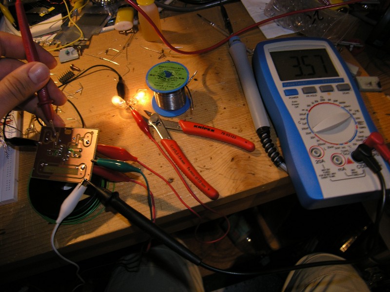

Versorgungsspannung natürlich). Ich hatte das ganze Testweise mit 0.28 A
(Lämpchen) belastet -> 0.145 V. Lampe ab -> 0.145 V.
Schaltungs-, Layout- oder Denkfehler?
Danke für eure Aufmerksamkeit!

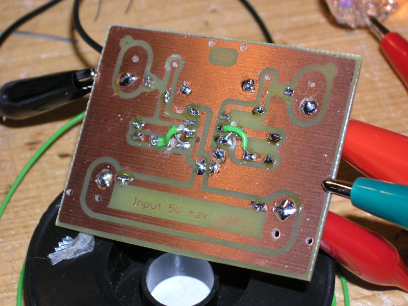

Hmm ... das mit dem VCC -1.5 V habe ich mal elegant im Datenblatt
überlesen.
Es geht mittlerweile trotzdem!
Besten dank Leute!
Und meinem Dremel und 'nem Kabel sei auch Dank! ;-)
Natürlich ist die Ausgabe invertiert, das hatte ich vergessen.
Imin -> Vmax und Imax -> Vmin.
Naja, wenn ich mal wirklich was messen will, werd' ich wohl trotzdem nen
fertiges IC nehmen ;-). Und da werde ich dann auch auf die Eingänge
aufpassen ;-) Sowohl beim Anschluss, als auch bei den Maximalspannungen
Danke.
Im Anhang nochmal die korrigierte Version. Falls sie jemand gebrauchen
kann.
"Max. 20 A" ist natürlich Quatsch. Nur das rechnerische Limit. Das hatte
ich draufgedruckt, damit ich nicht wieder oben und unten vertausche und
ne invertierte Platine nach dem Belichten hab. ;-)

Ich muss ja gestehen, dass der Fehler durch pure Unaufmerksamkeit
meinerseits entstanden ist.
Da Eagle den LM nicht kannte (oder ich das Teil nicht gefunden habe),
hab' ich was genommen, das pinkompatibel aussah! War es nicht. Schade.
Merke: Neue Libs laden.
