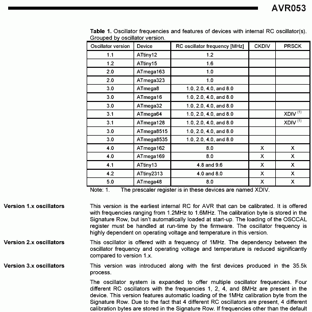

Gast #126034
Hi Dennis...
Ehe du die Frequenz berechnest, müsstest du erstmal dafür sorgen, dass
der Tiny12 mit den angegebenen 1,2MHz arbeitet. Dazu musst du das
Calibrationsbyte auslesen und per Programm in OSCCAL schreiben.
Schau mal hier, da habe ich das halbwegs erklärt...
http://www.brummbaerhannes.de/hannes/avr/fr_t12/Fahrst3.html
...HanneS...

Gast #126036
@Hannes,
sag mal hab ich das jetzt richtig verstanden, das der Tiny12 von Hause
aus OSCCAL auf 0x00 sprich 0,6-1,2 Mhz läuft ?
Also brauch ich doch theoretisch nur 0xff in OSCCAL schreiben, damit er
im bereich von 1,2 - 2,5 Mhz läuft oder ?
Gruß Dennis
Gast #126037
Hi Dennis...
Ja, von Hause aus läuft der langsamer.
Und von Hause aus steht das Calibyte zusätzlich im H-Byte und L-Byte
der letzten Flash-Zelle. Dort wird es aber beim Flashen von einigen
ISP-Programmen gelöscht.
Übertakten: Das sollte man nicht tun, denn das EEPROM-Timing hängt auch
an diesem Takt und das funktioniert nicht mehr bei Übertaktung. Ich weiß
jetzt nicht genau, aber ich glaube, da kann was kaputt gehen... Musst
mal im Datenblatt schaun, Irgendwas war da. Ich habe nicht genauer
hingeschaut (also nicht den gesamten Text mit Wörterbuch übersetzt), da
ich nicht auf Übertakten stehe.
Aber es bringt schon was, auf 1,2MHz zu kalibrieren, um die
Fertigungstoleranzen auszuhebeln. Und die Toleranzen sind beachtlich,
ich habe mal meinen (kleinen) Vorrat an Tiny12 und Tiny15 überprüft.
Schau dir mal den Tiny15 an. Wäre der nix für ein (Werbe-)
Farblichtspiel? Mittels Analogeingang und z.B. Fotowiderstand könnte
das Ding auf die Umwelt reagieren, z.B. die Zeitkonstanten der
Farbwechsel ändern.
...HanneS...

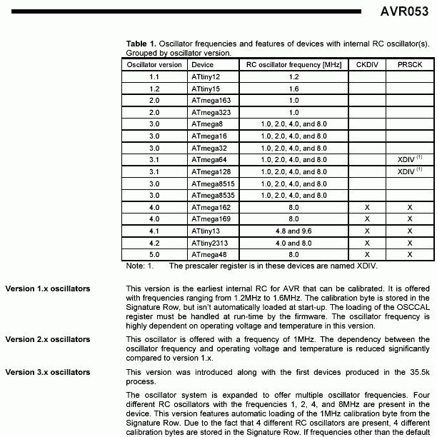

Gast #126040
Hi!
Laut PDF läuft der Tiny12 von Hause aus bei 1,2MHz.
Müßtest Du doch wissen, oder Hannes?
@Dennis:
Die nötige Timer-Frequenz für das PWM berechnet man mit 50Hz * 50
Regelstufen = 2500 Timer-IRQ´s/Sekunde.

@Andi: 1,2MHz gibt es erst, wenn der Tiny12 kalibriert ist.
Ausgeliefert wird er unkalibriert. Nachzulesen in AVR053.
Tiny12 hat Kalibrationsmode 1.1, die muss man per User-Programm
kalibrieren.
Gruß...
