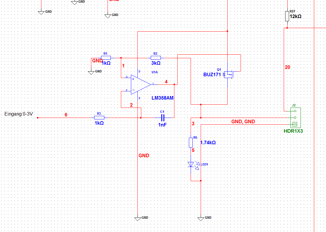

Ich baue gerade eine Art redundante Lüftersteuerung als Schulprojekt und
sitze schon ein paar Wochen daran. Heute bin ich mit der
Multisimzeichnung fertig geworden und wollte mir im Elektronikladen um
die Ecke gleich die ersten Bauteile für den Verstärker ( Bilddatei)
zulegen, welcher in Multisim problemlos funktioniert. In Multisim
verwende ich einen BUZ171, welcher wie ich erfahren habe ein ziemlich
altes Register sein soll und deshalb schwer zu bekommen ist.
Deshalb habe ich mir gleich einen Ersatz gesucht und bin auf den
IRF9Z34N gestoßen. Von der Leistung her ist alles im grünen Bereich. Nun
wollte ich nur noch mal sichergehen ob die Pinbelegung der beiden FETs
gleich ist( gleiches Symbol haben sie ja schon), da die Schaltung doch
relativ groß ist und inzwischen für Fehlexperimente, bzw. erhöhte
rauchentwicklung keine Zeit mehr vorhanden ist.
Ich hoffe ihr könnt mir meine Vermutung bestätigen
Mit freundlichen Grüßen und danke im vorraus
Daniel O.

Die Pin-Reihenfolge G-D-S ist typisch für die meisten MOSFETs (mit der
Schrift zu sich hin zeigend und Beine nach unten).
Laut DB ist diese Pin-Folge auch bei beiden MOSFETs wie angegeben und
somit identisch - also sollte es keine Probleme geben.
(Beim IRF9Z34N ist die Pin-Belegung halt nicht auf der ersten Seite
angegeben, sondern erst auf der letzten Seite beim "Package Outline".)
Ansonsten ist der IRF9Z34N dem alten BUZ171 in faster jeder Hinsicht
'überlegen', d.h. kleinerer RDSon, ID und VDS.

Vielen Dank für die antwort. war mir nur nicht so sicher da ich die pin
konfiguration beim irf nicht gefunden habe. somit dürften alle
technischen fragen geklärt sein und ich kann mich ans routen machen.
