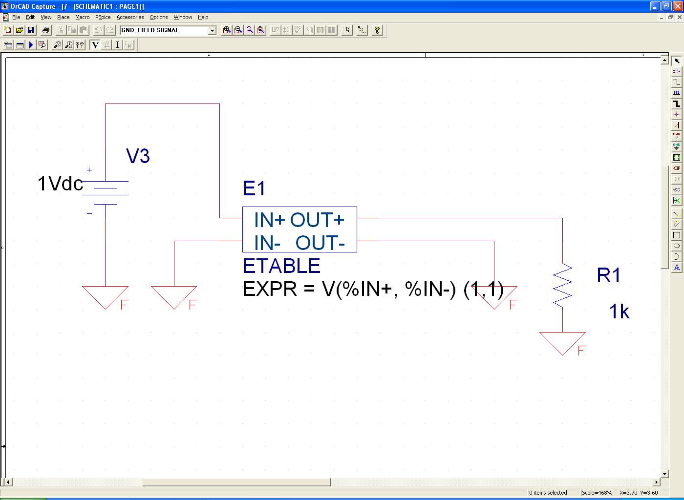

Hallo Leute,
ich habe ein Problem beim Einstieg in PSpice mit den ABM (The Analog
Behavior Model Source).
Ich möchte mittels einer ETABLE Stromquellen steuern. Zum Anfang würde
mir schon eine Schaltung reichen wie auf dem Bild. Ich schicke XVolt
rein und bekomme YVolt wieder raus.
Ich bekomme aber immer Fehler dabei:

Was bedeuten diese? Bitte nicht zerreißen...ist schon länger her mit
PSPICE bei mir ;-)

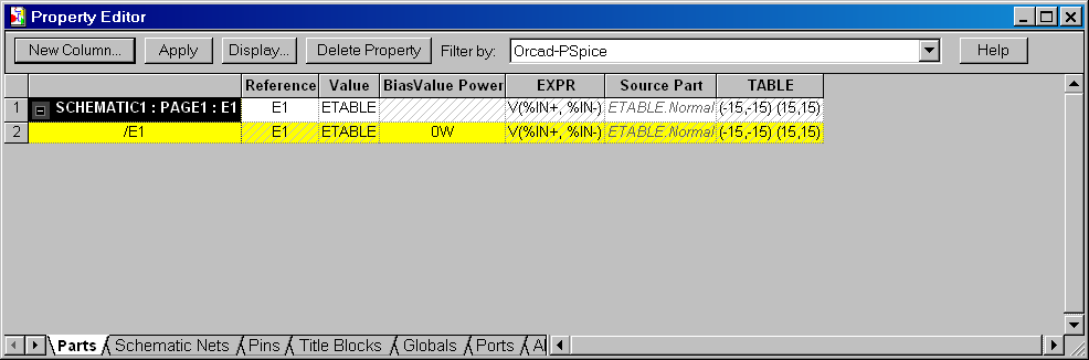

Hallo Msp 430_crew,
du darfst die Tabelle nicht einfach hinter den Wert "V(%IN+, %IN-)" in
die Eigenschaft "EXPR" einfügen. Du musst die Tabelle in die Eigenschaft
"TABLE" schreiben (s. Anhang). Einfach auf das Bauteil ETABLE
doppelklicken, dann erhältst Du die gezeigt Tabelle.
