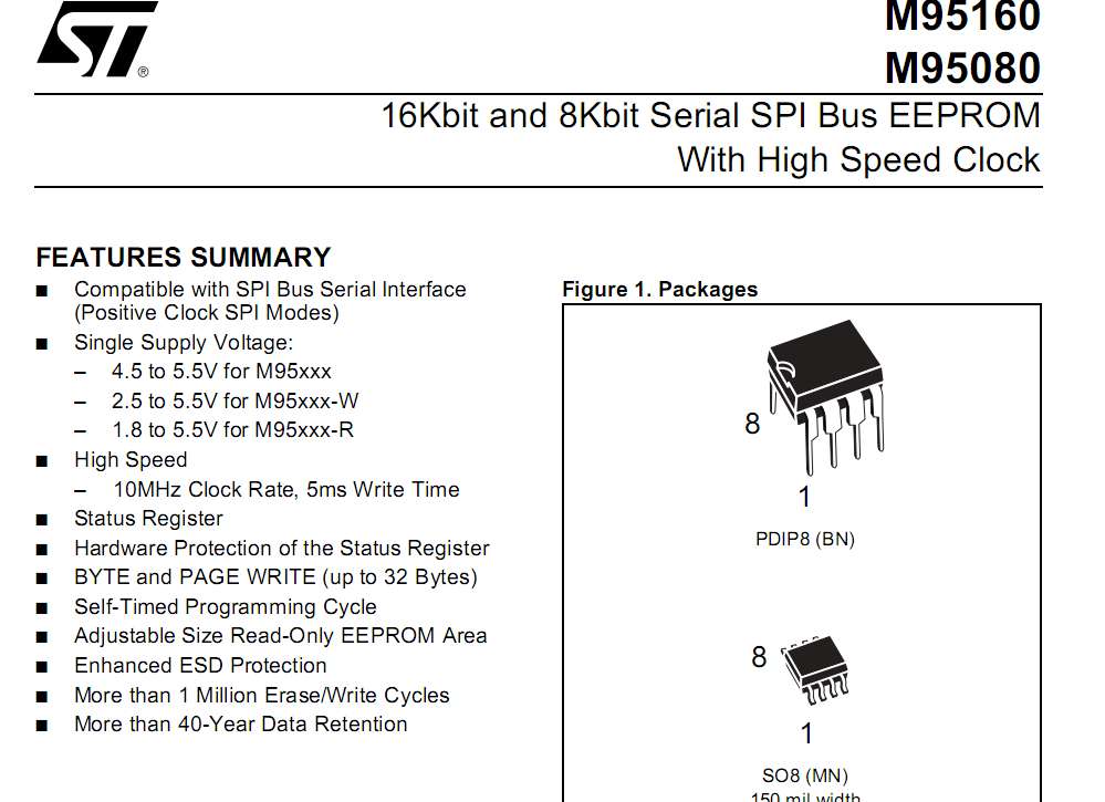

Hallo Leute!
Im Datenblatt vom EEPROM steht: more than 1million Erase/Write Cycles.
Ist diese Angabe bezogen auf ein Byte oder auf das Bauteil insgesamt?
Demnach müsste es doch egal sein, ob ich das EEPROM mit einem Byte
beschreibe oder mit 10k...
Danke für Eure Mühe
#1685434
Auf's Byte.
Da man aber nicht nur einzelne Bytes sondern auch Pages löschen und neu
beschreiben kann, werden beim letztgenannten möglicherweise Bytes
gelöscht und neu beschrieben deren Inhalt sich nicht geändert hatte.
Bei uns hatten wir mal einen absichtlich kaputt-geschrieben und er gab
dann erst nach über 2 Mio. Lösch-/Schreibzyklen den 'Geist' auf, d.h.
nicht alle Informationen wurden richtig abgespeichert.
#1685459
Die Möglichkeit, bei EEPROMs nicht nur Bytes sondern auch Blöcke zu
schreiben, erhöht die maximale Schreibrate. Dauert gleich lang, schreibt
im gleichen Zyklus mehr Daten. Im Unterschied zu Flash-ROM kann man aber
auch byteweise schreiben und dann zählt jedes Byte auch wirklich
einzeln.
(Firma: TravelRec.) Persönliche Seite #1685643
Die Angabe bezieht sich auf ein Bit. Denn nur ein zuvor gelöschtes ("1")
Bit, welches mit einer "0" beschrieben wird, verschleißt, da hier
Elektronen getunnelt werden, die das Floating Gate löchrig machen. Eine
Speicherzelle, die zuvor 1 war und wieder 1 geschrieben wird, sollte
länger halten als eine, deren Inhalt ständig wechselt.
