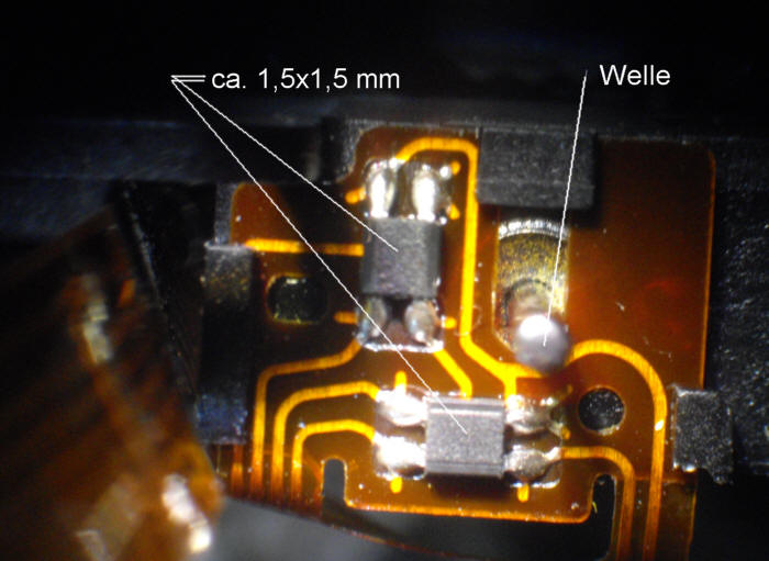

Der Motor stammt aus der Bastelkiste und wäre vom Drehmoment her für
mein aktuelles Projekt geeignet. Nach dem Motor-Typ (PNN13RB65RD) habe
ich erfolglos gegoogelt. Unterhalb des Ritzels ist eine Magnetscheibe
angebracht, motorseitig eine Flexplatine mit 2 (sicher Hall-)Sensoren
(90° zueinander, 90° der Umdrehung "abgedeckt"), die je 1,5x1,5 mm groß
sind.
Weiß jemand, welche Sensoren in solchen Motoren üblicherweise verbaut
werden/wurden? Vermutlich eher digitale (nicht lineare) Typen? Bipolar?
Kennt jemand Hall-Sensor-ICs dieser Größe, so dass ich mir mal ein paar
entsprechende Datenblätter ansehen könnte, ehe mir möglicherweise beim
Testen etwas kaputtgeht? Die Versorgungsspannung ist sicher an den
diagonal gegenüberliegenden Pins anzulegen. Bisher habe ich nur mit
Hall-Sensoren gearbeitet, deren Datenblatt mir vorlag. Was passiert bei
Verpolung?
Fragen über Fragen...

Danke für die Tipps. Die Bezeichnung "PNN13" habe ich jetzt auch auf der
Minebea Website gefunden.
Da die Hall-Sensoren wohl differentielle Ausgänge haben und ich mich
nicht mit  Verstärkern/Opamps dafür abgeben will, werde ich wohl beim
Motor bleiben, aber eine Scheibe mit IR-LED + dualem Phototransistor
(aus einer optomechanischen Maus) für die Messung einsetzen.
