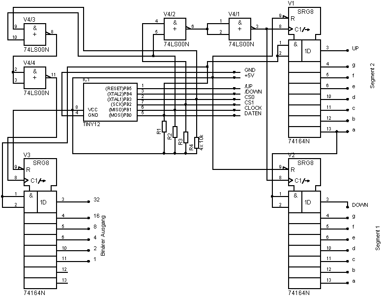

von A.F. (Gast)
Ich finde meine Disk nicht mehr wo der drauf war  . Hat da jemand was
passendes  .
Mit UP kann man von 1 bis 64 hochzählen
Mit DOWN kann man von 64 bis 1 runterzählen.
Das soll beim V3 binär ausgegeben und bei V1 und V2 in Dezimalzahlen
ausgegeben werden. Zusätzlich noch 2 LEDs die Anzeigen ob es abwärts
oder Aufwärts geht. Die Anzeigen haben eine gemeinsame Kathode.
Die Frequenz von CLOCK sollte nicht höher als 1kHz sein.
Wäre mein 1. ATTiny-Projekt

Wie wäre es mit einem etwas größeren Controller, dann kannst du dir die
vielen zusätzlichen Bauteile sparen.

Ich habe hier vor, etwas mit dem 74HC164 zu bauen. Früher habe ich damit
Lauflichter gebaut, aber das wurde mit der Zeit langweilig.
Jetzt hab ich einen ATTiny12 und dachte mir, ich könnte damit mal
74HC164er ansteuern.

von Peter D. (peda)
Wenn Du kein STK500 hast, solltest Du nicht den Resetpin verwenden.
Schalte einfach alle 3 Register hintereinander und lasse den 74LS00
weg.
Für Up und Down, nimm die Interrupt-Inputs (INT0, T0), dann kann man
Zählen und Anzeigen getrennt machen (maximale Zählrate etwa 50kHz).
Soll der Zähler bei 64 stehenbleiben ?
Du willst also, daß jemand für Dich das Programm schreibt ?
Peter
