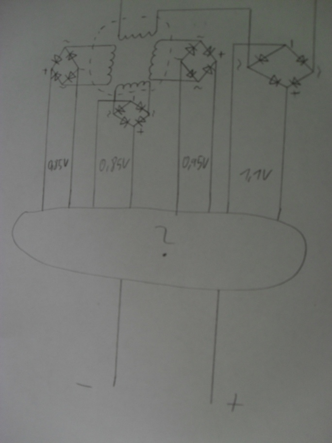

Gast #1690400
ich habe jetzt mal eine Skizze angehängt. In dem gestrichelten Kreis
befinden sich die 4 Spulen. der gestrichelte Kreis soll den Generator
darstellen.
Nach den Brückengleichrichtern habe ich die Spannung gemessen und in die
Skizze eingefügt.
Zwei mal 0,85V, einmal 0,95V und einmal 1,1V.
Und irgendwie möchte ich die 4 Spannungen zu einer einzigen
zusammenfassen.
Noch zu erwähnen ist, dass aufgrund der unterschiedlichen Drehzahl des
Generators auch unterschiedliche Spannungen entstehen. Die angegebenen
Spannungen sind die Höchstspannungen.
Ich hoffe das hilft weiter.
Danke und MFG
Gast #1690443
Wenn die Spulen 90° zueinander stehen und sich das ganze in etwa wie ein
4-poliger Generator verhält würde ich die gegenüberliegenden erst mal in
Serie schalten.
Die 2 Stränge dann jeweils mit nem Gleichrichter in Mittelpunktschaltung
gleichrichten und parallel schalten.
Dann hast Du ca. 3-4 Volt. Damit lässt sich dann auch was anfangen.
Gast #1690450
Bei der geringen Spannung würde ich die 4 Spulen phasenrichtig an einem
Anschluss zusammenschalten, und den jeweils anderen Anschluss über
jeweils eine Diode zusammenführen.
Gast #1690470
OK das Zusammenschalten von den jeweils gegenüberliegenden Spulen hat
schonmal funktioniert und liefert auch mehr Spannung.
