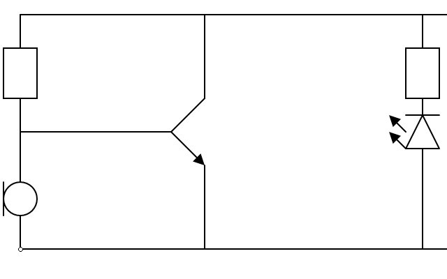

Hmm das ist eigentlich ne spur zu kompliziert ich hatte da an sowas
gedacht weiss bloß nicht obs machbar ist. 2 dieser Schaltungen mit je
verschiedenen Basisvorwiderständen würden doch auch bei zwei
verschiedenen Lautstärken durchschalten? oder?
Gruß und Dank

Das funktioniert nicht!
Was soll da auch passieren?
Die LED leuchtet beim Anlegen der Betriebsspannung immer und der
transistor brennt durch. Oder soll er erst durchbrennen, wenn es zu laut
wird?
Mal davon abgesehen:
Du brauchst einen Komperator, der bei Überschreiten einer Spannung
schlagartig einschaltet. Ein Transistor tut das nicht.
