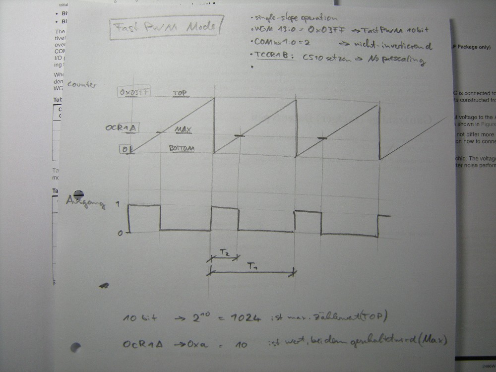

Hi!
Mit dem folgenden Programm will ich die Leuchtstärke einer LED, die an
einem ATMega8 (am PB1) hängt verringern. Der PWM-Codeteil wird immer
dann aufgerufen, wenn der Taster nicht gerdrückt ist; drücke ich ihn, so
wird der Ausgang einfach als I/0 Port gesehen und "ein-"geschaltet.
Die zweite LED ist nur zur Kontrolle da, dass der Druck auf den Taster
auch tatsächlich eine Reaktion auslöst (funktioniert).
Im angehängten Bild habe ich mal skizziert wie ich mir die Funktion des
Programms vorstelle:
Der timercounter stratet bei BOTTOM, Ausgang ist geschaltet. dann wird
hochgezählt bis MAX (OCR1A) erreicht ist, Ausgang wird abgeschaltet,
dann weitergezählt bis TOP (hier 1024 bzw. 1023 bei einer 10-bit PWM),
nun Ausgang wieder angeschaltet und von 0 aus wieder hochgezählt, und so
fort.
Da ich OCR1A auf 0xa setzte (=10), bei 10 bit aber 1023 Stufen lang
hochgezählt wird, sollte die LED grob geschätzt 1/100 der Energie
bekommen, die sie bei einfach auf "I/OEin" geschaltetem Port bekommt-
und damit bei nicht-gedrücktem Taster deutlich dunkler sein als bei
gedrücktem.
Das ist jedoch nicht der Fall, die LED leuchtet immer mit konstanter
Stärke, selbst wenn ich OCR1A= 0x0 setze. Was läuft da schief?

Gast #1690354
TCCR1A = (1<<WGM12)|(1<<WGM11)|(1<<WGM10);   //Fast PWM 10-Bit (Obergrenze 1023, Frequenz fTC1/1024)
TCCR1A = (1<<COM1A1); //nicht Invertierende PWM: löschen beim raufzählen, setzen beim runterzählen
Da ist ein Fehler in der 2. Zeile. Ich spende ein |.
Oliver
