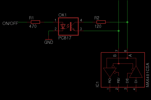

Hallo!
Ich zerbreche mir gerade den Kopf und überlege wie man am Besten eine
digital zu- und abschaltbare RS485 Terminierung mit 120 Ohm realisieren
könnte.
Natürlich gibt es von Linear einen Chip (LT2859) der eine digital
schaltbare Terminierung beeinhaltet, nur müsste das doch einfacher,
günstiger und unter Verwendung eines Standardtransceivers (MAX485,
ADM485 usw..) möglich sein.
Ein kleines Reed-Relais mit 120 Ohm habe ich mir schon überlegt, ist
aber zu aufwendig. Preislich wäre da der Chip von LT günstiger.
Galvanische Trennung wäre von Vorteil, ist aber kein Muß. Eher sollte
das Teil die beim RS485 auftretenden (Fehler-)Spannungen aushalten
können bis die Schutzbeschaltung anspricht.
Jede Idee ist willkommen :)
Grüße,
Guizmo
Gast #1690851
Auf dem RS485-Bus habe ich zwischen A und B ja ein differentielles
Signal.
Zwischen A und B soll der Widerstand geschalten werden. Ich frage mich
wie das mit Transistoren realisiert werden kann.
Eher denke ich an einen digitalen Schalter mit  Ron von 20 Ohm + 100Ohm
Widerstand in Reihe. Das ist aber auch im Vergleich recht teuer in der
Realisierung.
Guizmo
Gast #1690855
einfacher optokoppler würde hier wohl reichen
in einigen linear-technologie-treiber ist sowas allerdings verbaut,
braucht nur mehr extern ein TTL-signal
Gast #1690869
Ich sehe hier aber leider ein Problem.
Sofern der Transistor nicht in Sperrrichtung betrieben wird ist alles
OK.
Nur im anderen Fall wirken die 120 Ohm nicht auf den Bus.
