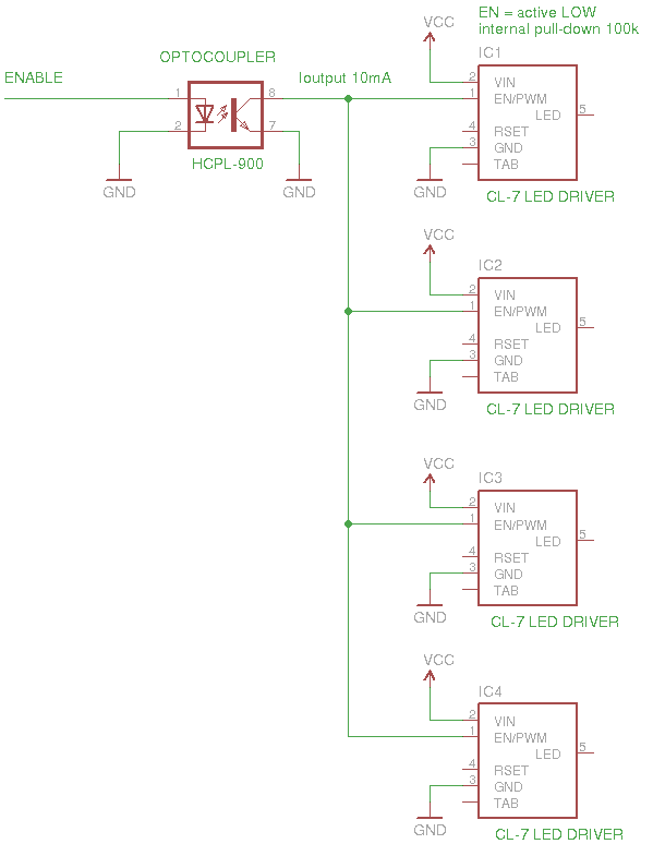

Ich habe folgendes Problem (siehe Anhang):
Ich schalte mittels eines Optocouplers (HCPL-900
http://www.datasheetcatalog.org/datasheet2/6/0e9uss32dtsdws65xoudgz65dafy.pdf)
eine ganze Reihe von LED Treibern (ca. 15stk. CL7 Linear
http://www.supertex.com/pdf/datasheets/CL7.pdf) ein/aus.
Der Enable Eingang der LED Driver ist active low und hat einen internen
pull-down Widerstand mit 100kohm. Wenn ich nun den Ausgang auf HIGH
schalte (alle LED Treiber aus) leuchten noch immer ein paar LEDs schwach
bzw. ein paar sind an, andere wiederum komplett aus!
Anscheinend kann der Optocoupler nicht alle enable eingaenge
"hochziehen"?!
Benoetige ich fuer diese Schaltung einen non-inverted buffer zwischen
ausgang vom optocoupler und enable-eingang? welche wuerden sich dafuer
eignen?
Vielen Dank im voraus!
lg
Julia
>"hochziehen"?!
Wie sollte er das auch? Das ist ein normaler Phototransisitor, der kann
nur deine Eingänge nach GND schalten. Nach Vcc hievt die keiner.
Lösung. Ein Pull-Up-Widerstand nach Vcc, deutlich kleiner das die 100K
in deinen ICs. Du hast davon 4 Stück parallel, machst schon 25k. Also
was in Richtung 4,7K oder weniger.
Oder noch besser. Pack den Optokoppler zwischn Vcc und die Eingänge.
Dann zieht der Optokoppler nach Vcc und die integrierten Pull-Downs nach
GND.

Man könnte natürlich den Phototransistor des Optokopplers gegen 5V
arbeiten lassen
+5V
 +----- ENABLE (von allen 4 paralle)
da arbeitet er gegen 25k PullDown, das kann schon gehen.
Für PWM vielleicht etwas zu langsam, da müsste man mehr
PullDown spendieren.
