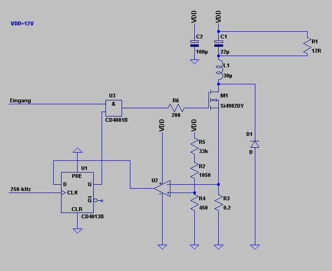

Ja ist im Prinzip Richtig.
Also R2 und R4 sollte ein Poti sein, mit dem man
die Referenzspannung zum Spannungsabfall über den
Stromshunt (R3) einstellen kann. Der Komparator (U2)
vergleicht beide Spannungen und "moduliert" über das
Flip Flop (U1) die ~250 kHz (was eigentlich zu einer
Stromabhängigen Pulsweitenmodulation führen sollte)
(ist eigentlich das gleiche Prinzip, das der L297
verwendet)
das Problem an dem ganzen ist eigentlich der Aufbau
mit dem n-Kanal Fet (von denen noch etliche in der
Bastelkiste liegen) da ich so mit R3 nicht den Strom
über die Last (R1) messe, sondern die Stromaufnahme des
"Serienschwingkreises" L1 und C1, der eigentlich ein
Filter sein sollte (um das Ding Kurzschlussfest zu machen)
Ich denke das mein Problem daran liegt, das ich es nicht
schaffe Schaltungstechnisch R3 mit R1 in Serie zu bekommen
hat da irgendjemand eine Idee?
