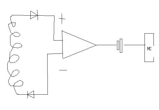

Hallöchen alle zusammen,
ich habe eine  wahrscheinlich relativ doofe Frage, aber ich weiß grad
einfach nicht weiter... Vorab vielleicht mal erwähnt, dass ich ein
absoluter Anfänger im Thema Elektronik bin. Ich programmiere C, und
diverse Webseiten sprachen, und habe nun begonnen Mikrokontroler zu
programmieren. (AVR)
Als erstes Projekt habe ich vor mir ein "Auto" zu bauen, welches einfach
in einem bestimmten Bereich (gerade aus)fahren soll. Den Bereich würde
ich gerne mit einem Induktionsdraht absperren. Kommt das Auto in die
Nähe des Drahtes, auf dem Strom fließt soll es sich umdrehen. Nun kommen
wir auch zu meinem Problem. Die programmierung ist ja relativ  einfach.
Wenn auf Pin x sich etwas "ändert" --> Stoppe die Motoren und drehe...
Aber, wie kann ich ein Magnetfeld messen?
Hier meine Idee. Wäre klasse wenn ihr mir sagen könnt was ihr davon
haltet, wie ich es besser machen kann, oder wie es einfach geht. Ich
möchte erwähnen, dass ich mich mit sowas wirklich nicht gut auskenne.
Ich hatte mal mit 13 einen Elektrobaukasten, und das wars. Weiter als an
die Transistoren wurde man da nicht geführt ;-)
Ich wollte einne Ring aus Draht bauen. Durch den Draht soll immer
Impuls-artik Strom fließen. Ich hoffe dass 12 Volt ausreichen für ein
Magnetfeld.?!
Das Fahrzeug soll nun vorne an der Stoßstange eine Metallspule bestizen,
hinter die Metallspule würde ich nun einen Operationsverstärker setzen.
Nun stelle ich mir vor, dass das Fahrzeug in die Nähe des MAgnetfeldes
kommt, und dadurch in der Spule ein schwacher Strum induziert wird. Über
Dioden möchte ich dafür sorgen, dass der Strom nur in eine Richtung
fließen kann. Die Spule würde ich nun an die beiden Eingänge des
Operationsverstärkers hängen. Denn wenn ein Strominduziert wird müsste
der Wert an dem 1. eingang höher werden als an dem anderen. Oder liege
ich da falsch?!
Ziel ist es, dass aus dem Operationsverstärker ca.5Volt kommen, wenn
sich das Fahrzeug einem Magnetfeld nähert. Den Ausgang des
Operationsverstärkers würde ich zuerst über einen Kondensator laufen
lassen, damit das Fahrzeug nicht durch Fehlmessungen direkt umgedreht
wird. Der Kondensator soll als Puffer dienen. Darüberhinaus soll der
Kondensator dafür sorgen, dass an der Mq eine gleichmäßige Spannung
ausgegeben wird, und nicht wie bei Induktionen vorherschende Flanke.
Habe ich mir soweit alles richtig vorgestellt? Kann das alles so
funktionieren? Oder ist das totaler schwachsinn? Ich kombiniere hier
Physik-Leistungskurs mit ein bisschen Grundwissen zum Thema Elektronik.
Ich bin sehr gespannt auf eure ... weiteren Ideen?! :-D
