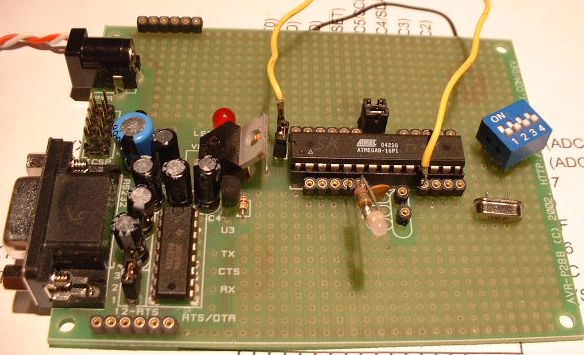

Hi... Naja, ich hatte ein Entwickler-Board mit Mega8 zur Überprüfung hier, hatte 25 Euro gekostet. Das war bestückt mit: - 7805 (ohne Schutzdiode vom Ausgang zum Eingang!) - IC-Fassung für DIL-Mega8 - LED mit R (über Jumper an Pin28 schaltbar) - Max232 mit Elkos - Quarz 8,000000 MHz... Der Rest war einseitiges Lötpunkt-Lochraster... Das einzig Sinnvolle neben dem Mega8 ist der MAX232, und genau dafür wurde ein untauglicher Quarz eingesetzt (gelötet). Da fehlt nur noch BASCOM und PRINT und das Geschrei ist perfekt... Böse, böse Falle... Gruß... ...HanneS...
#126912
8MHz raus 7,3728MHz rein. Aber du hast schon recht ein Anfänger würde das Kotzen kriegen und sich ans Forum wenden ;-).
#126913
Naja, ich habe da einige Steckbuchsen nachgerüstet, auch für den Quarz.
